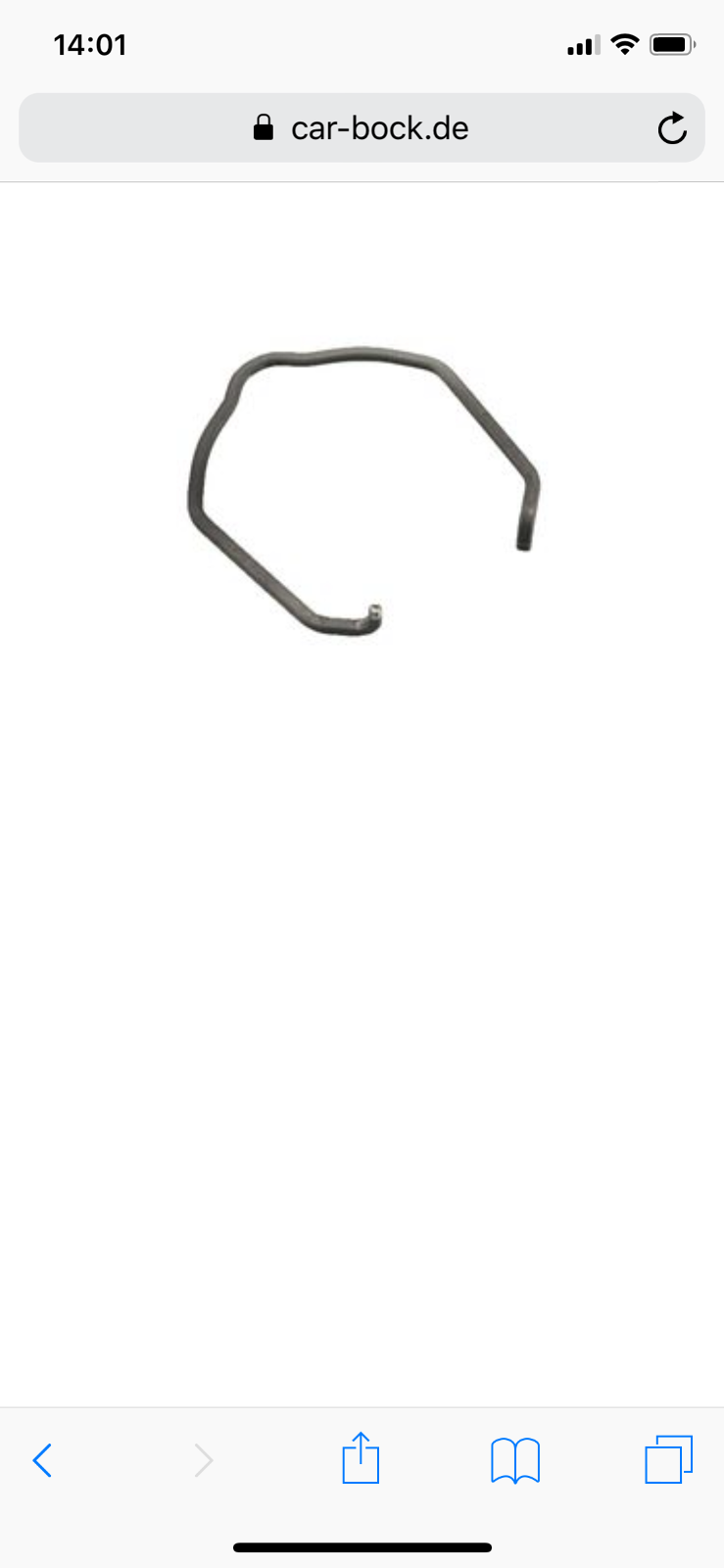

Мнениеот Комшията » Пет 19 апр 2019 14:06
Колеги някой знае как се закачат тези метални снадки,опитвам се да прихвана металните пъпки но от единия край не достига?Става въпрос за това тук,дали е по малък по размер или има друга хватка не знам.
