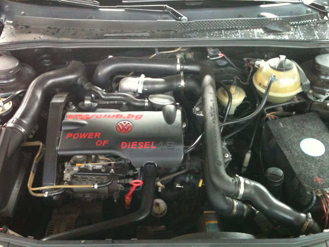

Мнениеот jjshoshi » Пон 04 май 2015 16:44
това беше на старата ми кола голф 3,турбо,тръба от филтъра от ТД,смукателна кривка от голф/пасат 1,6 тди /това ако искаш да монтираш интеркулер/.Помпата си ползвах моята,по добре е от ТД,но ако ти се не влагат за помпа след малко настроика стават нещата,картер от ТД/става и от голф 2 тд/,турбо пътищата и кулер от тди.
