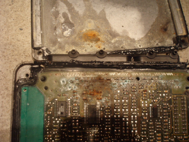

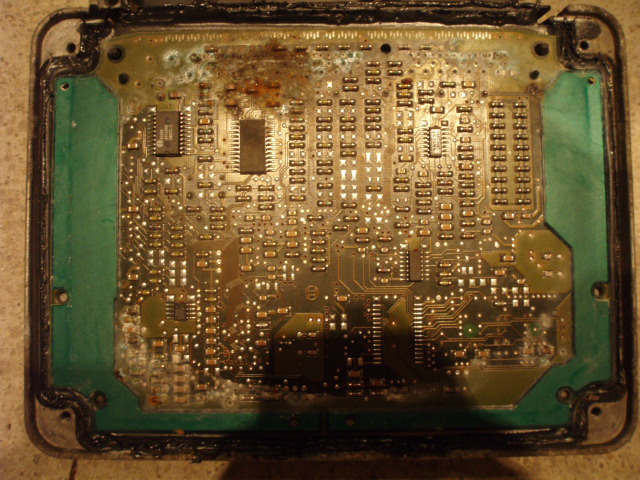

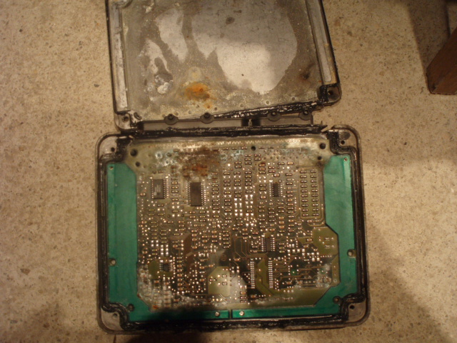

Пробвах сякак и контакт.ключ завъртах,ама неще мъртвеца да се обади.Последно,майсторите казаха че компютъра е проблемен и ся се почва едно търсене...

Да ако не е релето може да е е влязъл въздух, но чак пък проблем с компютъра не вярвам.

Ето скапания компютър,ама къде ми отиде предния пост
