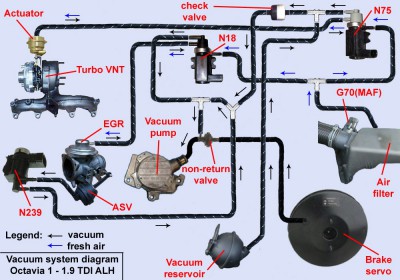

instantaccess написа:...В друга тема от форума попаднах на инфо, че при запален двигател, дори на празен ход, трябва да има вакуум от N75 към актуатора, за да го държи затворен. Това правилно инфо ли е? При мен вакуум няма.
Абсолютно вярно. Като запалиш мотора и под въздействието на вакуума, лоста на актуатора трябва да се издърпа нагоре и да "натовари" турбината. При натоварване на определени барове, вакуума намаля и лоста се спуска надолу. Така турбината се разтоварва. Така, както си го написал излиза, че турбината ти е постоянно разтоварена. Търси причината в това, къде са вакуумите. Може би при събирането на мотора нещо сте изтървали.

lz2aii - да, има вакуум. Пробвах на другия ми пасат и си има. Сега остава да разбера защо няма вакуум
Дали AVF мотора трябва да се "продухва" или не е друга тема на разговор.

Имаш схемата. Започвай да търсиш вакуума. Най-вероятно там е проблема.

Re: Passat B5,5 2002 AVF - понякога няма мощност, вече и гас
Тази вечер най-накрая се заиграх - реших проблема
Бях обърнал положението на малкото клапанче с бяло и черно капаче, а бях го обърнал тъй като при мен явно това клапанче е сменяно и е с две бели капачета.
Вакуума дойде
и колата изгасна сама след 5сек.работа на празен ход
Като махна вакуума към актуатора на турбото работи, като го сложа - гасне след 5сек.

Ако катализатора е толкова задръстен, че да гаси мотора, то той ще гасне без значение дали си сложил вакуума или не. Проблема не е в катализатора според мен. Виж дали не си свързал към този маркуч и маркуча на клапата за меко гасене (намира се до ЕГР клапана). Проследи всяко маркуче по схемата, която имаш. Някъде имаш грешно свързване на вакуумните маркучета. А иначе за клапанчето - да. Виж каква малка подробност прави големи бели. Някъде съм чел, че може и без него.

Аз имам някоя схема
- Прикачени файлове
- 48.jpg (42.75 KиБ) Видяна 3012 пъти
