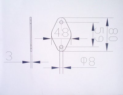

Колеги, преди време ми трябваха размерите на такава пластина, за да си я направя предварително преди да демонтирам EGR-а. Но тук във форума не намерих. Сега вече ги имам и ги предоставям във вид на чертеж за тези които им трябва.
Голф 4 1.9 ТДИ 90кс. тип на двигателя ALH

Браво колега,ще бъде полезно! :bowdown

Само да допълня колегата, тази пластина става за всички 1,9тди независимо на голф, пасат и т.н. и няма значение дали е роторна помпа или помпа-дюза :th_up

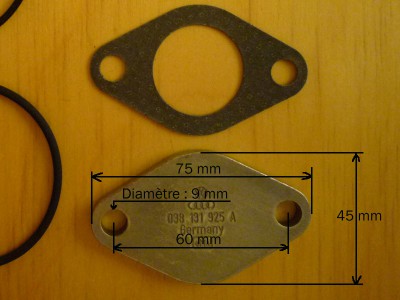

Аз преди време бях изровил тези размери от един форум. Сега кои са правилните незнам. Аз още се колебая дали да затапя егр на авф 131 пд. Някой казват вредно е други екстра е

110afn
Мнения: 1908
Регистриран на: Нед 25 окт 2009 13:55
Автомобил: Audi A6
Двигател: AFN
Re: Пластина за затапване на EGR - размери
Мнениеот 110afn » Пет 19 юни 2015 11:22
hvp800 написа:Само да допълня колегата, тази пластина става за всички 1,9тди независимо на голф, пасат и т.н. и няма значение дали е роторна помпа или помпа-дюза :th_up
А сигурен ли си?
Два вида са пластините. От AFN ми беше хартисала една и не пасна на стария ми Пасат AVF
Наскоро имаше обява тук във форума. Момчето беше снимало и двете пластини една до друга.
По принцип и двете стават с леко разпробиване
novatora

Не съм сигурен. Само съм запазил фотоса. Никога не съм мерил на моя. Само давам като вариянт. Колегите по горе казват че го има и като готова част по сервизите. Но къде и в кои никой не казва.

Сега се поразрових и да уточня. По-голямата е за отдолу на чугунения колектор и става за ВСИЧКИ ТДИ. По-малката е за отгоре на всмукателния и става със сигурност за 1з - АХУ- АФН

110afn написа:Сега се поразрових и да уточня. По-голямата е за отдолу на чугунения колектор и става за ВСИЧКИ ТДИ. По-малката е за отгоре на всмукателния и става със сигурност за 1з - АХУ- АФН
Прав е колегата,два вида са пластините.Съмнявам се да ги има като оригинална част,но пък всеки може да си направи.

колеги , в ауто плюс ги има. аз ги начертах оттам на картонче и си ги направих.
Aз моите пластини ги правих за AHF и след си ги сложих без проблем на AVF-a та не знам как не е станало при теб или просто си се заблудил нещо :c020

Колега хвп800 ,ти прочети ли че става въпрос и за АФН мотор или май си пропуснал,а!?
Има разлики.Най-лесно е да си направите по гарнитурките. icon_idea

nasko1978 написа:Колега хвп800 ,ти прочети ли че става въпрос и за АФН мотор или май си пропуснал,а! icon_idea
Прочетох бре и затова се учудих не за друго. На старата ми Бора с АХФ мотор си правих тези тапи, които после взех и ги сложих без проблем на колектора и на смукателя от Пасат АВФ. Същите тапи дадох и на приятел със Форд Галакси с АФН мотор и там му станаха БЕЗ ПРОБЛЕМ, та къде има разлика незнам
