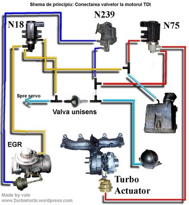

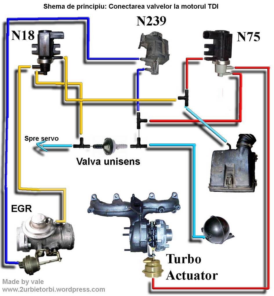

Мнениеот ilia_tsanev » Вто 08 сеп 2015 20:56
Ето схемата

Колега ЧЕТИ какво съм ти написал! icon_idea
Проблема ти е в клапан N239 или самият ЕГР!Изолирай вакума към тях и пробвай как ще е.
Ако се гледа внимателно с ваг-кома,може да се разбере ,вервай ми. :c020
