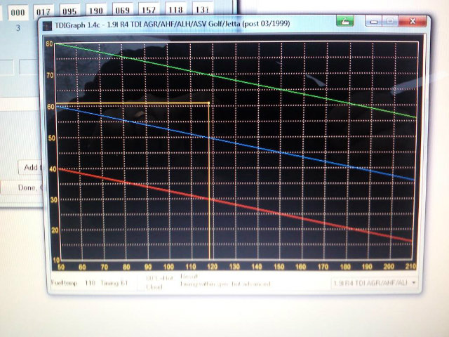

Мнениеот lopiko » Чет 22 окт 2015 17:57
Благодаря много на отзовалите се постигнах следния резултат:
колата пали от четвърт!
milmar
Мнения: 4935
Двигател: 1Z and CBDC
Re: пасат Б4 1.9 тди 1з питане за аванс
Мнениеот milmar » Пон 26 окт 2015 10:25
Повечето казват, че така е добре, аз гледам да е още към средата (към синята линия).
Andonov
Мнения: 3929
Регистриран на: Вто 06 мар 2007 8:44
Местоположение: Ямбол
Мнениеот Andonov » Пон 26 окт 2015 11:43
A аз до зелената. :wink
