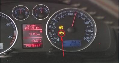

Здравейте имам vw passat 2004г. дизел 127hp. и на преди около две седмици ми изписа "abgas werkstatt" и ми светна лампата която съм показал на снимката.В същият ден карах колата на сервиз за да и сменят всички филтри, ремъци и маслото. След това грешката изчезна и вчера пак се появи.
Някой знае ли какво точно означава съобщението и кога се появява в смисъл какво е породило тази грешка?

Abgas Werkstatt буквално означава "изгорели газове сервиз".
Да не е катализатор запушен? :gruebel

Не знам не съм експерт, но това което се видя на компютъра беше че има проблем с "mass air flow" сензора, до преди да се появи това на таблото автомобила се движеше добре. След като се случи това вече автомобила не се държеше по същият начин. Другите варианти които споделяте не ми се виждат да е моят случай, тъй като това са процеси за които им е необходимо време и с това време постепенно се влошава поведението на автомобила. Докато при моя случай появява се грешката и колата вече не е същата. Ще сменя дебитомеря и не дай си боже не се оправи тогава ще търся другаде проблема. Най-вероятно в петък ще го сменя и ще видя резултатите.

Има логика при дефектирал дебитомер да се влошава качеството на изгорените газове (компютърът бърка съотношението въздух/нафта) и да изкарва грешка през ламбдата примерно...
Дано този, който ти е направил диагностиката, да е сигурен, че е дебитомер за смяна, да не се окаже, че си набил грешни пари за част, която няма нужда от подмяна... :a045
