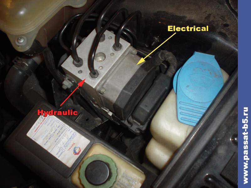

Абсолютно всичко смениха и нивото на спирачната течност е добро.А къде се намира този датчик за абс?

Re: Б5 падна акумулатора и всички лампи почнаха да светят
Мнениеот vanesto » Чет 17 дек 2015 20:19
Модул за ABS, има колеги във форума, които ги ремонтират, добре е да качиш тук грешките, които дава, за да си сигурен, че е от него.

spaike
Мнения: 9
Регистриран на: Нед 14 юни 2015 1:08
Мнениеот spaike » Чет 17 дек 2015 21:49
Ок благодаря много за информацията и снимката.
