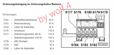

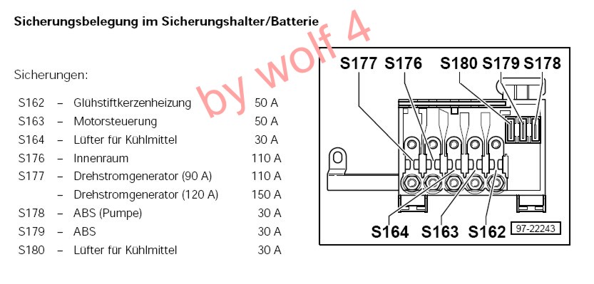

samo_pechka
Мнения: 9068
Re: BORA 1.9TDI AJM нетипичен проблем с ABS-ASR
Мнениеот samo_pechka » Пет 08 яну 2016 21:31
Няма ли една кутийка с предпазители в/у акумулатора? Един от тях има отношение за АБС-а ама сега да ме питаш кой е :redface поочисти болчетата , ако трябва развивай/завивай поошкури с тел четчица, отделно има и едни дет се пъхат , и тях ....на първо време не се сещам за друго
Ако не се оправи, търси къде се намира този предпазител ( щото може да има разлики според моделите ВАГ ) и да не се намира там ( в кутийката над акум. ) точно предпазителя за АБС-а . Той може да е здрав , ама ако има окиси по него..
Ще потърся , да видя де се намира ..
П.п. Таман порових малко, масово е така, има и изключения и да не са там :

Мнениеот StasGo » Съб 09 яну 2016 9:40
Бушона за ABS се намира върху тези предпазители които описваш в кутииката , но четох за реле което се намира вътре в самия модул на ABS... съответно мисля да отида да го сваля и разгледам.... Ще пробвам и с оглед на кутииката, Благодаря за съвета
