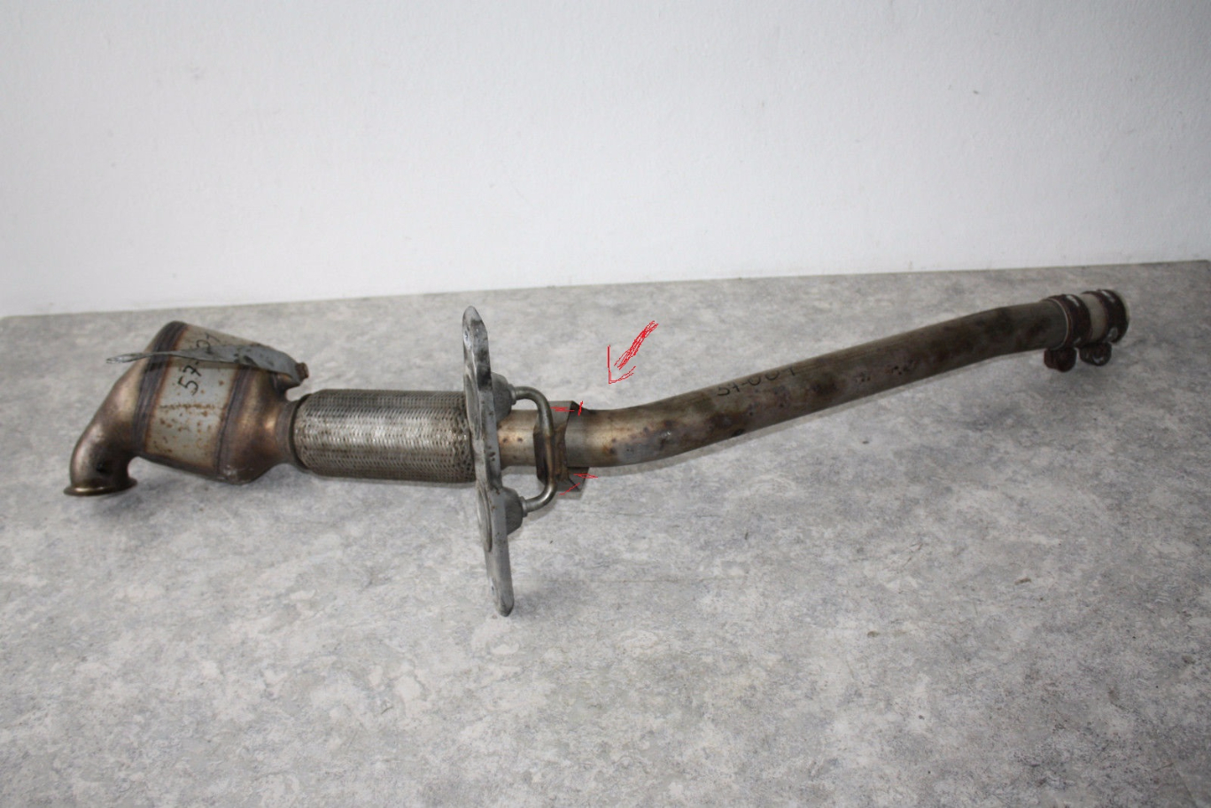

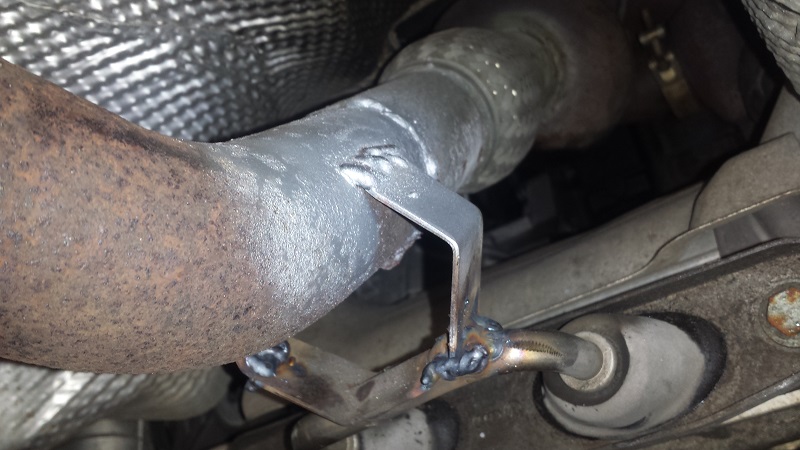

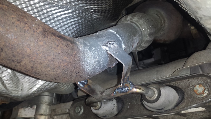

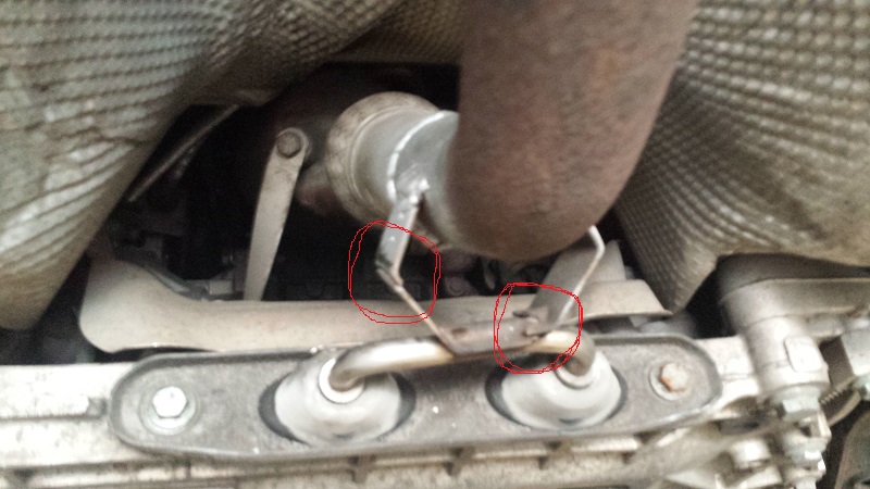

Имам проблем с меката връзка.Двигателя е 1.9ТДИ BKC.Меката връзка ми е сменяна,но е сложена доста по малка от оригиналната,в следствие на това от време на време ми се къса тази скоба която е малко след нея.Заварявам я и пак след определен период от време се къса.Чудя се дали да взема втора ръка цял катализатор с меката връзка след него или да сменя само меката връзка с по голяма като оригиналната.Питанката ми е такава,защото втора ръка цялата част с катализатора е 200 евро,а майстора при които ходя да ми заварява скобата ми иска 200 евро да ми смени меката връзка.Та така :) какво ще кажете вие?И някои ако може да ми каже каталожния номер на оригиналния катализатор евентуално ако взимам втора ръка.(VIN WVWZZZ1KZ6W127411)
В Ибеи за този двигател ми излиза този номер:1K0131690AK
Ето го проблема нагледно.
А това е примерна снимка от нета на целия катализатор с меката връзка.Драснал съм къде е проблема на нея.

Скобата си е нормална.Проблема е,че са сложили много малка мека връзка.Въпроса е кой от двата варианта е по удачен при горе долу една и съща цена.

За триене.
