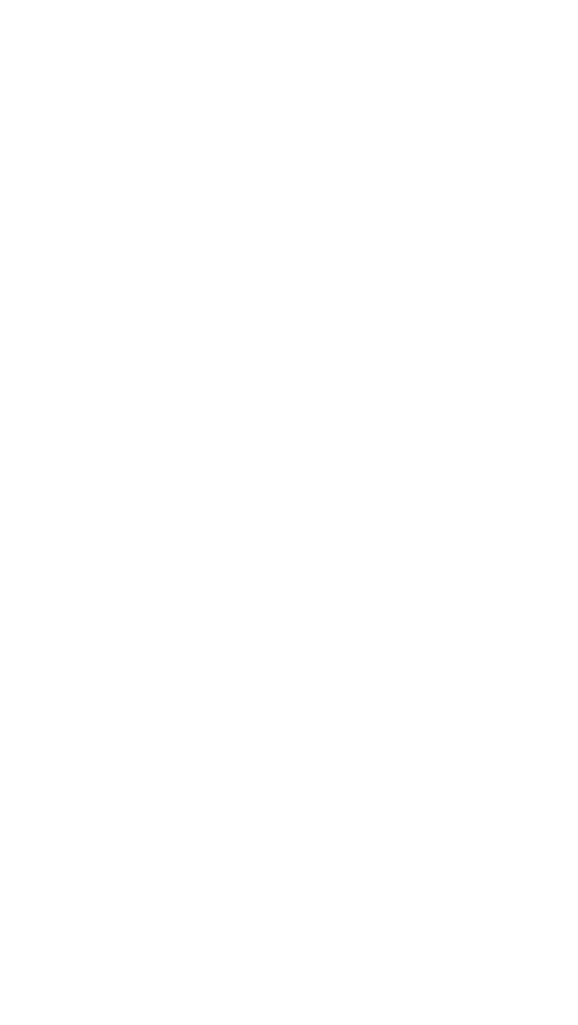

Привет, някой може ли да помогне с смяната на горивния филтър. До сега не съм сменял, ще ми е за пръв път. Днес ще поръчвам филтъра но преди това исках да разбера, как точно се сменя филтъра. Моя мисля е от тези навиващите, а не от тези с тръбичката?
http://prikachi.com/images.php?images/714/8570714M.jpg

Има "израстък " на плочката-за ключ,не помня 17 или друг...
Първо развиваш плочката-да тръгне, че е яко спекло. После охлабваш скобата на стойката и въртиш. Ако трябва пак стягаш скобата и напъваш с ключа. Като маслен филтър е смяната.
Аз маркучите не съм ги махал-щом не тече-не пипам излишно...

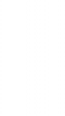

Плочката е това отгоре като капак? има един болт 16 да попитам как, да извадя след това филтъра? Мога ли да откача, обградения маркуч с червено на снимката, да ми е по-лесна работата и за какво служи той? Или как по-лесно мога да извадя филтъра?
http://prikachi.com/images.php?images/890/8570890V.jpg

Това с червеното е въздуховод-махаш го. Аз имах предвид-не махам горивопроводите. Наведи се и виж-филтъра е на стойка и скоба-като я освободиш и развиеш-вадиш филтъра(нагоре или надолу-не помня) и навиваш новия.
Пълниш новия ф-р с гориво....,както се пълни и масления при смяна...
