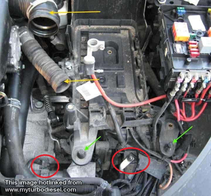

Имам проблем със загуба на ток до акумулатора. Някой път колата показва - 14.20, друг път показва - 13.5 - с нормално включени консумативи, измереното напрежение което излиза от алтернатора си е заковано на 14.20, което вече на 100% ме убеди, че имам загуба.(поне ако не греша). След като се порових из интернет, в ауди форума има цяла тема как се окисляват масите и номера минава с дублаж. Аз пък намерих тема на стар колега, който със същият пасат е имал същият проблем и е минал само с чистене на масите. Писах на колегата, но той все още не е отговорил. Тъй като, горе долу имам някакви познания по техническата част на автомобила, ако някой знае къде се намират МАСИТЕ на този пасат, да сподели за да ги оправя, а пък и други колеги да знаят.

Тези загуби всъщност са лош контакт, открива се лесно с мултицет като се мери пада на напрежение на всяка снадка. Обаче не мисля, че ти знаеш какво да мериш. Също така не мисля, че можеш да си пуснеш дублиращи жици. Потърси читав жичкаджия да ти оправи колата, тя не е от най подходящите да се учиш на Направи си Сам.

Проблема е отстранен. Всички колеги, които имат проблем с оборотите, ако им скачат до 1000 и после сами си падат на 800, също да си проверят масите и алтернатора. Проблема при мен беше, че масите не правят добър контакт и клемите им трябваше да се презапоят. В червено съм оградил кабела, който беше презапоен и оправен.
