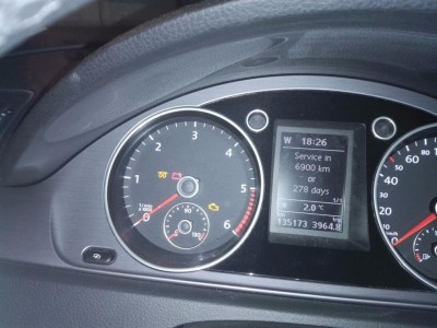

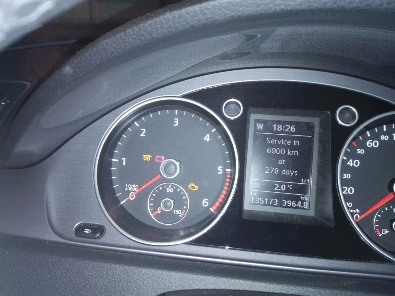

Благодаря за отговорите ! Всъщност, както е видно от снимката свети жълт символ, който според книжката (на немски ми е) и превода с google трябва да е проблем с катализатора (Katalysator gestört) ?!

Здравей колега. На снимката е видно че ти свети индикатор за подгревните свещи. Това като реотанче. Нищо не ти пречи да минеш през някой от официалните сервизи. Там със сигурност ще ти кажат какво е .

По принцип се снима при работещ двигател.

Piqndurnik написа:По принцип се снима при работещ двигател.
Обаче диагностика така и така си трябва.
Благодаря ще го имам в предвид. Само да уточня, че жълтия символ 'реотан' мига ритмично, а не свети постоянно !

Мигането на тази лампа означава грешка в системата на двигателя. По принцип, щом е жълто, означава, че можеш да стигнеш на собствен ход до сервиза. Ако има с какво да прочетеш грешката, можеш да се ориентираш, колко спешно е, но така, за по-сигурно, не карай колата, освен до сервиза.

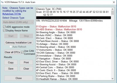

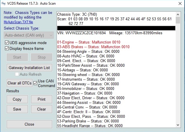

Направих диагностика снощи с VCDS. Имаше натрупани грешки в 8 контролера ...чистих DTCs ( Radio, Door Elect, Driver .. ) и ги сведох до грешки в 2 от тях:
01-Engine -- Status: Malfunction 0010
03-ABS Brakes -- Status: Malfunction 0010

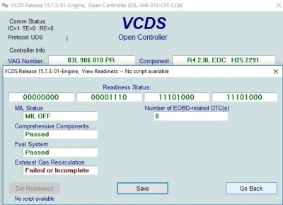

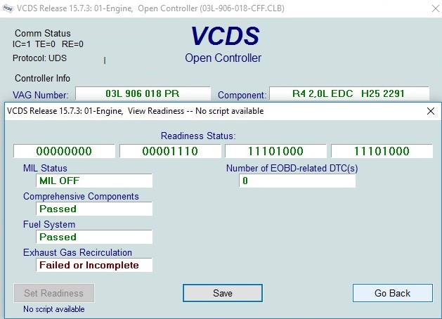

...след това което видях от диагностиката и четох се насочвам към MAP сензора.
Пишеха хора и за лоша маса и прецакано окабеляване на този сензор ( по чуждите форуми ).
Някой, който е сменял/чистил този сензор дали може да подскаже за точното му место в VW B7, ако е със снимка ще е супер ?
