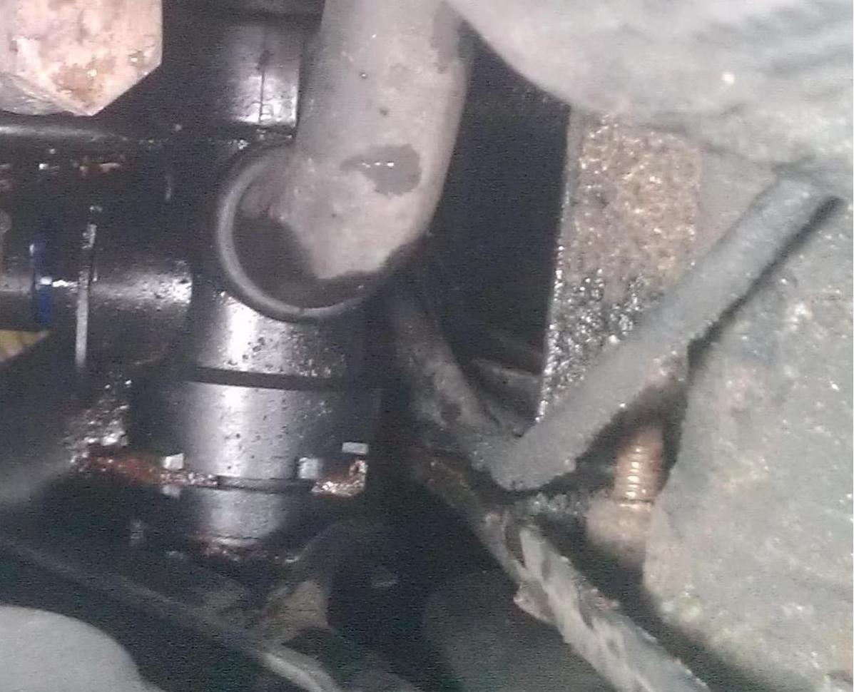

МИналия четвъртък ми се случи на път за работа да се излее целия антифриз. Първо излезе съобщение , че "Стоп, провери охлаждащата течност" и звуков сигнал. Пордължих да карам на свободна още 800 метра с 1 подаване на газ до 1600 оборота за 5 секунди и точно паркирах на паркинга пред работа. Отварям капака и какво да видя --> виж на снимката
Долния щтутцер се измъкнал от пластмасовия фланец защото пуржинната скоба е ръждясала и се е счупила. Верно е антична колата, ама никъде няма ръжда другаде и в доста добро съсотояние и много поддържана.
Бях я видял и преди , че е ръждясала ,но не предполагах какво може да стане и я игнорирах . НЕ ПРЕНЕБРЕГВАЙТЕ подобни неща, за да не стигнето до тук или по зле.
Купих си скоба за 2 лв, но я поръчах и докато дойте 3 дена вече си пътувам градския и днес преди малко час и половина се опитвах да оправя нещата. Старата скоба там където се е счупила е останала в улея на щтутцера и подпухнала от ръждата се заклинила там и няма изваждане. А се сещата мястото колко е достъпно, а от долната страна на щутцера какво е станало никой не знае т.е. долната част на скобата може да си е там. Ако не се извадят остатъците от каналчето то новата скоба няма да легне на мястото си. Пълна мъка , чагърках с една отвертка в студа целия оплескан, а и то не се вижда много какъв е резултата щото там не е лесно да се освети а и е далеч от окото и едновременно доста малко на размер и вдлъбнато.Пръснах и с ВД40 Цялата работа за една калпава скоба за 2 лева....
После колкото издълбах издълбах ама не успях цялото , ами този фланец няма набиване. Извадих горния за проба да го огледам да няма нещо специфично - не горе куптурно си влиза и щтраква. Долу нито може човек сила да приложи нито нищо.Бутах бутах не и не. Накрая затворих скобата и реших с лостов метод да приложа сила. С един ключ направих напречна опора и с един метален крак от стол(винаги си стои отзад за удължител на ключа за колелата) прилагах сила върху фланеца докато щтракне. Щтракна но слабо и не знам дали е от двете страни... ще се разбере.
Пълна мизерия вънка -1 градус ... вятър, краката ми в сняг ... налях нов антифриз и се прибрах пак с градския , че викам ако остана да обезвъздушавам, тя докато загрее аз ще се изтина съвсем, поне час само по пуловер, че с яке , не може да бъркам в тази дупка. Утре ще я пусна , тя няма да отдели съединението веднага, но не знам колко е устойчиво. Имате ли подобен опит и как се махат тези мизерии от фланеца на радиатора? Като цяло нямам някакви въпроси а да споделя опит , че да се избягват подобни нелепи проблеми. Вадете си скобите докато не се разпадат на сол :scare3
И предполагам , за това , че съм карал 800метра без вода не съм преграял двигателя?

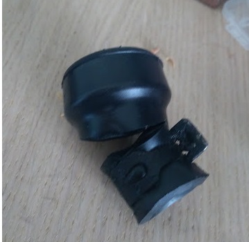

не искам да пускам нова тема по подобен проблем а ще добавя информацията тук заедно с нова снимка. Същата история точно паркирам прд блока след 30 км отсечка и светва на дисплея СТОП с големи букви и пищи здраво. Гледам мокра следа след колата отдолу се образува локва...Този път се спукало на друго място под казанчето с антифриза под един вентил има една интересна глуха връзка която запушва едно отклонения, което може би при Ауди или друг модел се използва , но не и при моя и тази тапа се пукнала... пак за една нищо и никаква тапа...
Много си харесвам колата като изключим тези проблеми си е безаварийна и надеждна, но въръстта си казва думата. Това са проблеми от остарял материал. Вижте ди тези тапички ...евентуално ги сменете, защото предполагам се е пукнала изведнъж а не е била наранена. Налягане високо или подобно нямам в водния кръг понеже съм отварял казанчето скоро след доста каране. Малката снимка не е моя от нета е , оказа се че доста хора губят вода от там...

При теб е имало хроничен теч,вероятно и от О-пръстена на темп.датчик в ляво на снимката.Ако не намериш само металната скоба си купи подходящо по размер "коляно" от този тип и му вземи скобата(около 10 лв са колената).

Нали писах , че си купих нова скоба за 2 лв, не беше проблем осввен чакането . Проблема е по- скоро , че в каналчето на щтуцера на самия радиатор където ляга скобата има заклинени остатъци от старата и новата не влиза до край и трабва пак да го правя скоро на стенд за да съм отдолу. Течове нямах водата не е мърдала, а и пъстените са си запазени ако съдя по горния температурен датчик и термостата, там бяха в идеално състояние, знам понеже съм ги сменял а бяха оригинални.
То цялото съединение беше изтръгнато от радиатора и на отстояние 1-2 см, така че е водата е изтекла за няма и 30 секунди ударно , то там е с 30мм диаметър . Долната скоба е подложена на корозия особено през зимата с тези разтвори които пръскат... сигурен съм , че на много коли е така. Днес след работа ще я запаля да видя какви съм ги сътворил.

Ти кора отдолу нямаш ли колега ?
Аз свалям кората без канал- само на крик. Научих се вече. Изпусна ли битове ми се налага да ги вадя. И на брато на А4 ката му я свалям - оправях му скобите на хидравликата след теч. Подобно на това водно съединение. Та идеята ми е отдолу да се бара.
Този фланец е на долният маркуч. Отдолу ли е тази скоба - ръждоча ? И за какво е това отклонение. За датчика знам че е там. Сега ще го огледам и моето съединение веднага.
Обясни какво точно да гледам, че от снимката ти различавам датчика само.
Тоест отдолу ли е теча или е отпред, където влиза водното съединение ?
Разпознах го ! Огледах го и видях че е точно над металната тръба на турбо пътя. Много гадно место, дори отдолу да се бръкне.
Ти колега майче си без кора. Сложи една задължително, че и тръбите на компресора на климата и кабела на датчика към картера...........
Моята скоба не е гнила поне на пръв поглед.
Изясни ми се как да го гледам. :th_up - ръждивата ти скоба е към водното съединение отиващо към мотора и термостата.

Слабо място е. Колкото съм гледал , всичките бяха така, вкл. и на моите коли . С кори съм отдолу. Гние от солта по пътищата, за долната говоря, горната-не . Винаги при смяна на ремъци, профилактично смъквам и радиатора от съединенията . Когато е ръждясала остава ръжда в каналчето и новата скоба не ляга добре, трябва да се почисти добре там , за да е сигурно закрепването. Задължително мине не мине време пръскам със течен силикон там . Така малко или много се защитава за известно време от корозия .
По морги следя за тези скоби, и ако видя читава я вземам.
При Г3 и други е по много по-добър начин направено, не е с такива "телчета" , а със скоби . Такава много трудно би изгнила до вариант да оттърве и остане без охлаждане колата. Прогрес...

Имам си кора, но тя няма отношени, не съм я махал в случая, снимката е отгоре. А скобата е счупена и отгоре и отдолу. Иначе кората я махам и без крик ей така като се наведа съм я махал. Всичко си е точно, като отбележа , че иначе ръжда няма никъде другаде, по масивните части. На турбо пътищата скобите също отдолу има ръжда отдолу. Преди две седмици една сутрин по магистралата на път за работа имаше прогноза за рязко застудяване и лед и два снегорина с цистерни отзад с химикали пръскат ли пръскат по сухия асвалт и карат с 60-70км/ч,пускат облаци от капчици ,а първите коли зад тях си карат на 10 метра разстояние с километри така , вместо да намялят и да направят дистанция. Аз на 100 метра зад тях пак поемах малко от финната мъгла ама намалих още за дистанция , а онези отпред не знам... Та не че чудя защо стават такива работи после... Иначе скобите от интернет ги намерих в Ebay , ама поне един час докато открия как се казва тва чудо и кой точно номер.
