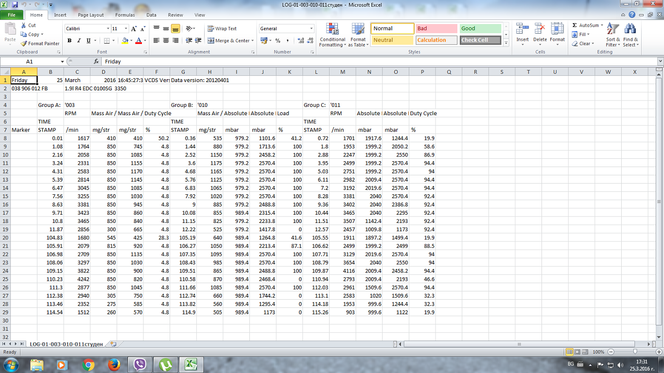

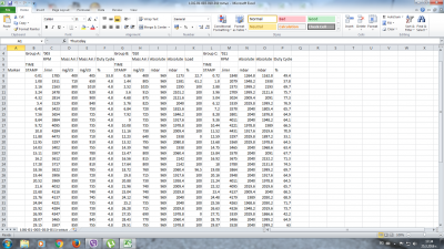

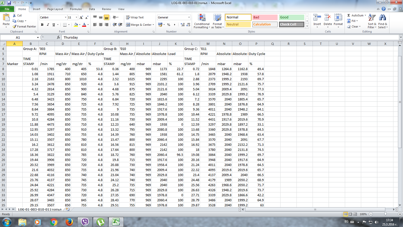

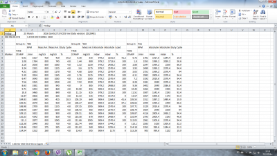

Направих два лога с Вагком на студен и напълно загрял двигател.
От къде може да идва проблема?
При студен двигател.
Напълно загрял двигател.
