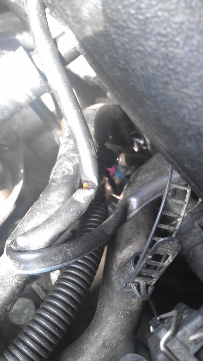

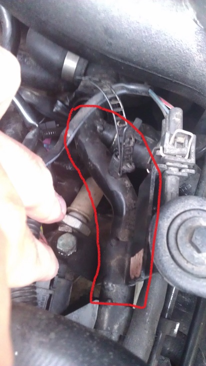

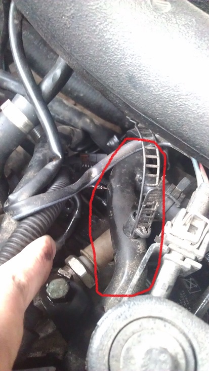

Здравейте, снощи както изкачвах връх Дъмбъла, колата почна яко да пуши от двигателния отсег. След като отворих капака, видях целия антифриз от казанчето беше на земята.... Ходих да търся вода налях, и за 20 км пак всичката вода от казанчето беше излята пак по земята. Сега гледам, че теча е от някакво желязно маркуче.
Пасат Б5 1.9 ТДИ 1999 г. - Теч на антифриз?

Колега какъв точно е въпроса, ти директно си си отговорил
Щом си намерил теча - сменяш тръбата наливаш нов антифриз и всичко заспива
пп. Аз ти препоръчвам да вземеш въпросната тръбичка от някоя ударена кола, че ако вземеш нова ще е по-голямо менте
Лек ден !
Лек ден !

Въпроса ми е,дали да завъря/запоя сегшната тръба?

Аз НЕ ТИ ГО ПРЕПОРЪЧВАМ ! Аз бих я заменил с друга, както написах по-горе
Ако си играеш да я заваряваш/запояваш (загуба на време и средства според мен) ще се спука на същото място след Х км. Колко ще издържи зависи от качеството на изработката
Поздрави
Поздрави

Колко ли пари е този маркуч? Защото,ако взема втора ръка не се знае,какво е състоянието му

Някой,ако може каже как се сваля,въпросния маркуч

samo_pechka написа:П.п. тъкмо търся тая тръба кви пари е , ама...парт номера е май 028121065AD
И аз тва търся от одеве колега
Парт номера е или този който ти даде или 038 121 065 BH
Пак казвам: тази тръба ще я намериш нова малко трудно, ти ще намериш де, ама няма да OEM а някое менте. Аз бих взел от друга кола, втора ръка. Това не е част, която се движи, търка, износва и т.н. ако е карана с хубав антифриз (твоята явно не е !) не би трябвало да имаш проблеми с нея.
пп. Какъв ти е кода на двигателя ?
пп2 След като смениш тръбата слагаш хубав антифриз, разреден с дест. вода в правилно отношение
пп3 Колата нормална работна температура ли държи ~90С ?

Някой да знае,как се сваля въпросната тръба?

Вземи си една употребявана. Ако са еднакви с на голф сеат и т.н. още по-добре
Не съм разглобявал точно на Пасат, но на напречен мотор съм. Нищо особено. Разкачват се маркучи , скоби и т.н. което ти пречи да стигнеш до нея - и тях . Пак казвам- дреболия е. Ако това те затруднява, обърни се към всеки среднограмотен мастер, ще се справи за макс 15 минути.

Как да се казва колега ??! Тръба; водно съединение
Както каза колегата по-горе няма нищо особено при смяната, източваш антифриза (той се е източил сам де
) Откачаш маркучите и всичко друго което ти пречи и действаш. Ако те притеснява толкова много отиди на майстор ;)
) Откачаш маркучите и всичко друго което ти пречи и действаш. Ако те притеснява толкова много отиди на майстор ;)- samo_pechka
