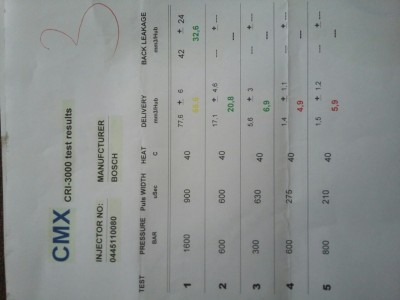

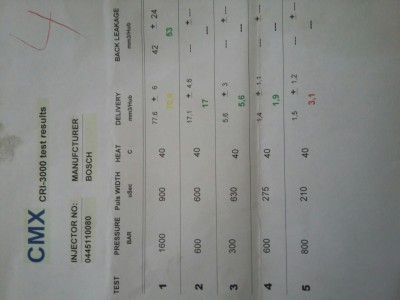

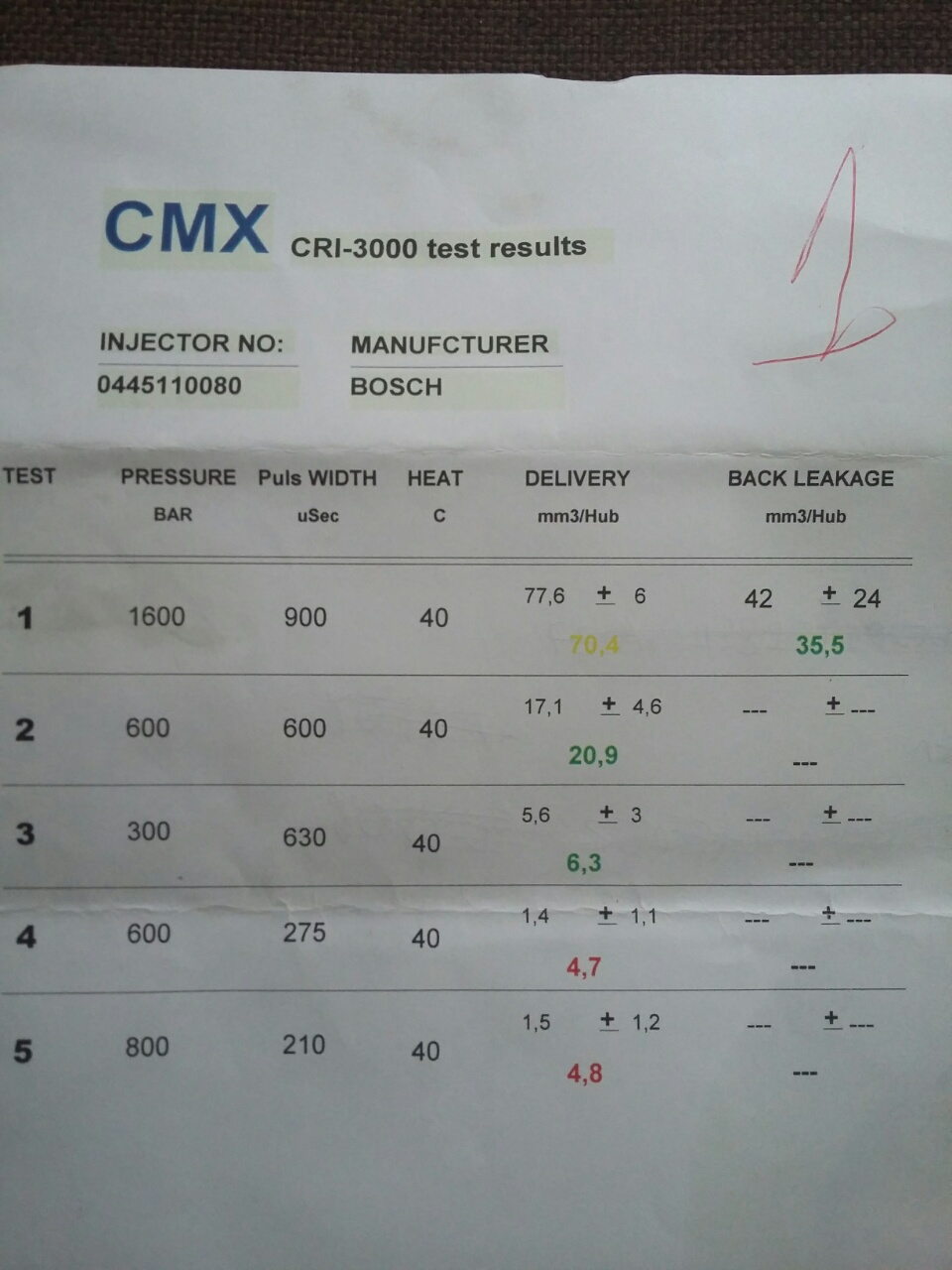

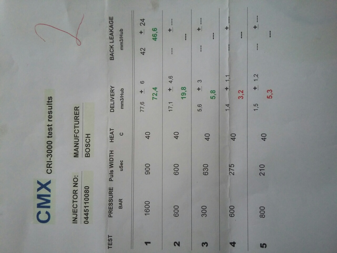

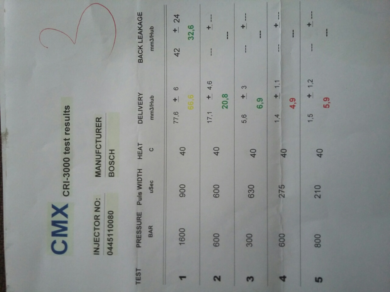

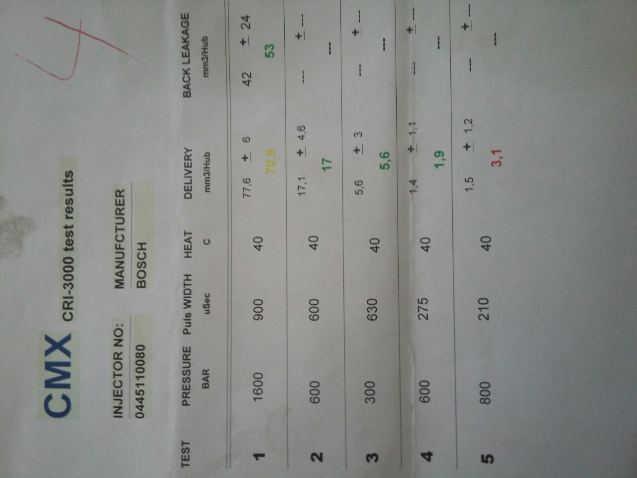

Здравейте. Може ли някой да помогне в разчитането на тези диаграми. Дали стават за нещо. Проверката е правена на Гара Яна ама тоя нещо мрънка поиска 1400 лева за ремонт. Не каза стават ли нестават ли. Само абе нещо за връщащата нафта и така. Дюзите са от bmw 320 e46 150 коня 2004 година

На 2 от дюзите са за смяна клапана за излишното гориво. Другите 2 са само за регулиране. Сервиз съм за комън рейл дюзи в Монтана и при мен цената за да станат тези дюзи перфектни е: 2 клапана по 170лв = 340 + работа на 4 дюзи х 60 = 240лв.... Фактически за 580 лв. дюзите ще станат перфектни...
