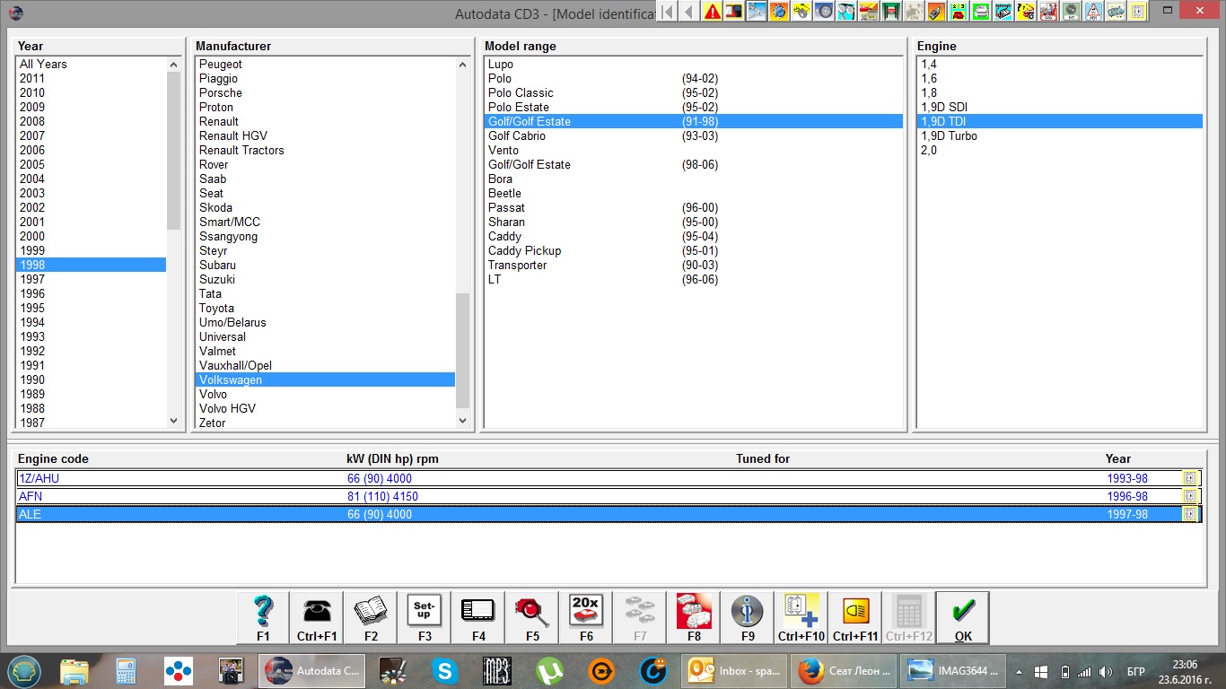

ПП- мотор с код ALE не съществува, има ALH.
ПП2- това е последното ми мнение по темата и наистина "АмОн от разбирачи"
Последна промяна от Spas на Чет 23 юни 2016 22:10, променено общо 1 път.
Причина: Надявам се да ти е последното мнение и по технически въпроси, че доста хора можеш да объркаш!
Spas
Мнения: 3690
Автомобил: VW Golf 2
Двигател: 1800 RP
Re: Сеат Леон въпрос за съвместимост на двигатели
Мнениеот Spas » Чет 23 юни 2016 22:09
Ей, професор, компютъра на 110 коня е коренно различен от компютъра на 90 коня!
Кой викаш мотор го няма? Или Аутодатата лъже. Значи оттук нататък спираш да пишеш на хората, да не вземе някой да смени ей така мотор и да се чуди какво да прави после с твоите съвети! :dummy
