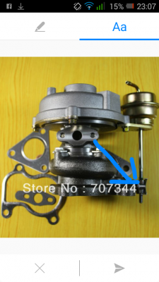

Здравеите колеги. Искам да пипитам може ли от клапата като навия болта.
Да се вдигне налягането на турбото и ще има ли разлика. Мотора е 1.9tdi ahu 90hp

Ами не знам какво искаш да постигнеш.....Но със сигурност,ако не искаш да си счупиш турбото,по-добре го остави така.

Каквото и да натягаш без гориво няма как да ти върви, както се казва няма ли пушек, няма и вървене.
Налягането на турбото се вдига по електронен път(за чип говоря), турбината не се натяга механично, на старите предкамерни дизели се натяга, ама се пуска и гориво от буст пина.
Разбъзикаш ли лостчето на уестгейта, после не можеш го нагласи никога както е било.
Замисли се за чип :c020

red.devilll написа:Колега,това не е твоето турбо.Твоето е с променлива геометрия
Начина на разтоварване, няма никакво значение и при двата вида може да се скъси лостчето, но не е това начина. И какво значи това не е твоето турбо? Да прав си не е, щото моето е с геометрия!
По добрия начин е един Пауър Бокс, като се усили горивото от него и турбото ще започне да катери налягането. И това не е много добро решение, но е по-добро от механично натягане...

red.devilll написа:Я се замислете малко дали AHU не е с променлива геометрия???
Колега бъркаш се с ALH... само той от 90-ките е с геометрия.
Това турбо което е постнал колегата е точно с уестгейт, виж лостчето на актуатора как върви успоредно на оста. При тези с геометриите актуатора е в средата между топлата и студената част.
И при двата вида турбини не е желателно да се натяга механично, така или иначе сензора ако отчете по-високо налягане колата ще почне да влиза в авариен режим или по-лошо до счупване.
Най-добрия вариант е да се сменят чиповете и колата ще стане самолет.
