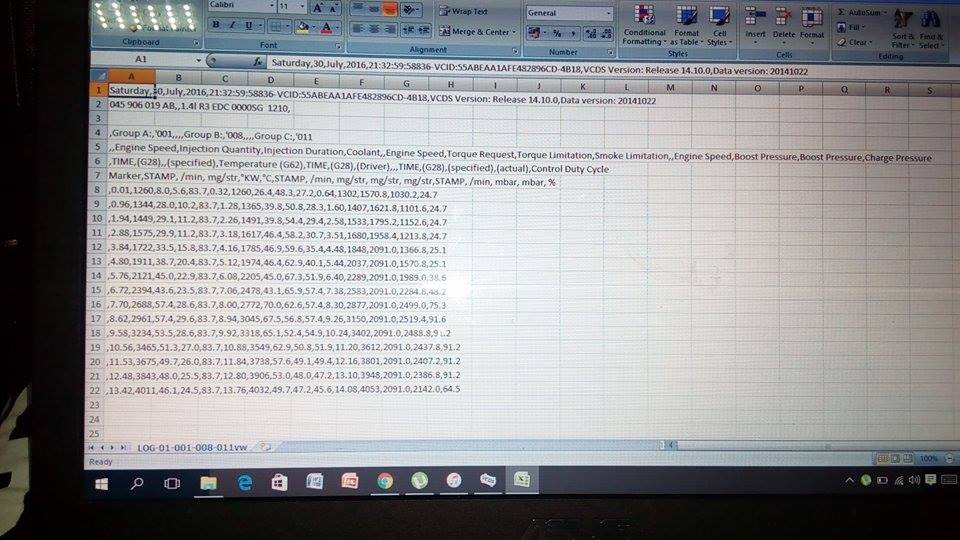

Здравейте колеги за да не отварям нова тема ще пиша тук,защото имам подобен проблем.Колата е поло 1.4 тди 3 цилиндъра пд 2001г.amf код на двигатела , със чип .Ще приложа лог файл на 1,8,11 канал. :gruebel
LOG-01-001-008-011.xlsb
(11.44 KиБ) Свален 56 пъти
