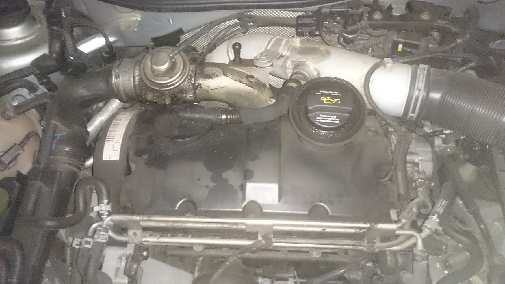

Здравейте колеги,
От известно време забелязвам лек теч на масло - не е много силен, но вероятно съм загубил около литър за има-няма 3 хил. км. На прикачената снимка се вижда потенциалния причинител. Майсторът, без да е отварян капака на клапаните, твърди, че е целия за смяна заради някаква дребна част вътре, която не се продава отделно. Това много хубаво, но не успях никъде да го намеря нов, а в Порше искат 393 лв. за частта.
В същото време баща ми твърди, че можело да се смени само някакъв отдушник (предполагам има предвид този за картерните газове?) и ставало за минути, но е на 400 км от мен и не смея да му карам колата ако ще е за нещо, което и сам да успея да оправя.
Дайте моля ви съвет. Мога при нужда и от друг ъгъл да направя снимки.
Благодаря!
Голф 4 1.9 131кс - Теч от капака на клапаните

Маркуча го извадихме и имаше малко масло по него, но не изглеждаше да е запушен. Би трябвало да е нещо вътре под тази капачка в ляво, поне така обясни майстора.

Това трябва да е клапана за картерните газове, ама го няма в този сайт. Аз не съм сигурен обаче, че от него тече, ЕГР-а му е точно отгоре, а обикновено всичките протичат. Въпреки това обаче 1л/3000км си мисля, че няма как да е от там, този теч е доста минимален, да не кажа никакъв. То всъщност си личи на снимката, че ЕГР-а ти капе.

Тази сутрин поразгледах и наистина нямаше как да се махне клапана от капака, та взех за 30 лева на старо един. Мисля утре сутрин да сменя стария капак, ще видим дали ще тече отново.

При мен го гори в началото на цикъла - реално в първите под 3 хил. км от смяната на филтрите и маслото. Като е било от уплътнения по твоя капак имаше ли масло? Моят целия се омаза, включително тази сутрин преди смяната с новия капак имаше новоразсипано масло.

Да. Беше омазана доста. Клапанът за картерните газови лесно може да се провери дали губи от там - с импровизиран кеч кен и 2 бр. маслоустойчиви маркуча. За около 4000 км беше напълнила 50 гр. масло.
