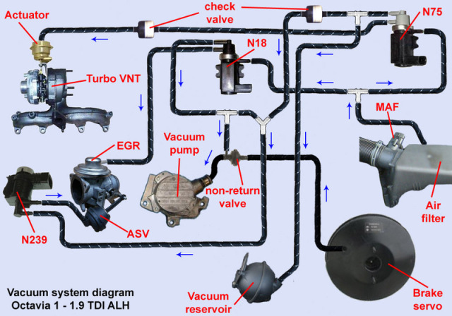

Смених всички вакум маркучи.Смених и маркучите за налягане до компа. Сложих и манометър за да мога да гледам
налягането в купето.Направих ги по тази схема. При мен имаше разменени маркучи за вакумите. Утре ще ги завъртя
по стария начин и ще пробвам.Качвам двете схеми. С червените стрелки схемата,преди да сменя маркучите и турбото
работеше и вдигаше до 1.2 1.3 бара, и след около 20 минути каране по магистрала, при ускорение, налягането беше
максимум до 0.7 0.8 бара. Не мога да си обясня как е работило при разменени маркучи.
А сега при правилния начин не работи. Дали клапан N75 не работи правилно и за това да са разменили маркучите.
Нещо като авариен режим за клапана, докато се смени.
Чакам мнения.

След като изгася двигателя, отварям предния капак и докато махна кората която е под мотора на
чистачките, която се държи на три болта, минават поне пет минути. След това изваждам маркуча
на вакума от клапан N75 и за няколко секунди се чува как засмуква въздух. Това за мен означава,
че системата ми държи вакум. Днес си направих друг експеримент, като свързах вакумния маркуч директно
с маркуча който отива към турбото без да минава през клапана. При това положение турбото трябва да е на макс.
Обаче налягането максимално беше до 0.8 бара. Според мен имам нещо спечено....или геометрия....или актуатор.
Ако имате друго мнение,
Мля споделете.

Едното клапанче преди актуатора според мен е излишно.При теб има ли го?Просто ако е там няма да разтовари.Провери дали лостчето на геометрията се движи до стопера.

Това е схемата за Saharan AFN:
А това е сайта с описанието на детайлите:
http://etka.cc/vw/part_single/catalog/v ... 414/lang/e

Това клапанче при мен го няма.
