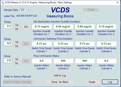

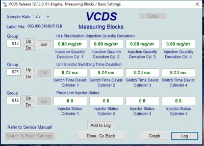

Здравейте от скоро съм собственик на пасат Б6 2.0TDI BKP 2006 година.Два дена след покупката на колата забелязах,че сутрин след заплаване 2-3 мин работи много твърдо,тресе и пуши.След с загряването на колата проблема изчезва......с времето проблема започзна да се задълбочва,сега вече и на загреял мотор от време на време започва да тресе интересното е,че ту го има ту го няма закачих го на ваг ком изкара ми грешки дюзите на 1,3 цил. Свалих капака на клапаните,прегледах кабелите,стиснъх им малко пинчетата,смених гумичките на дюзите размених им местата 1-2 3-4 регулирах ги и затворих капака.Паля колата и сега вече запизва грешка на 2-4 цили. с загреяването на мотора остава грешката само на 4ти. интереснот е,че като я глдам на живи дани ту влиза в перфектни стойности,ту стойностите и отиват по небесата.На 18ти канал на 4та дюза ми дава"999" другите са на "0".Да оптивам ли нещо с добавки или няма смисъл?

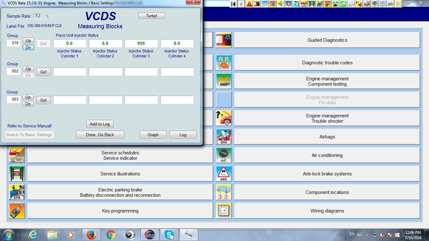

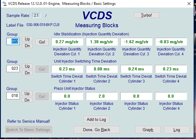

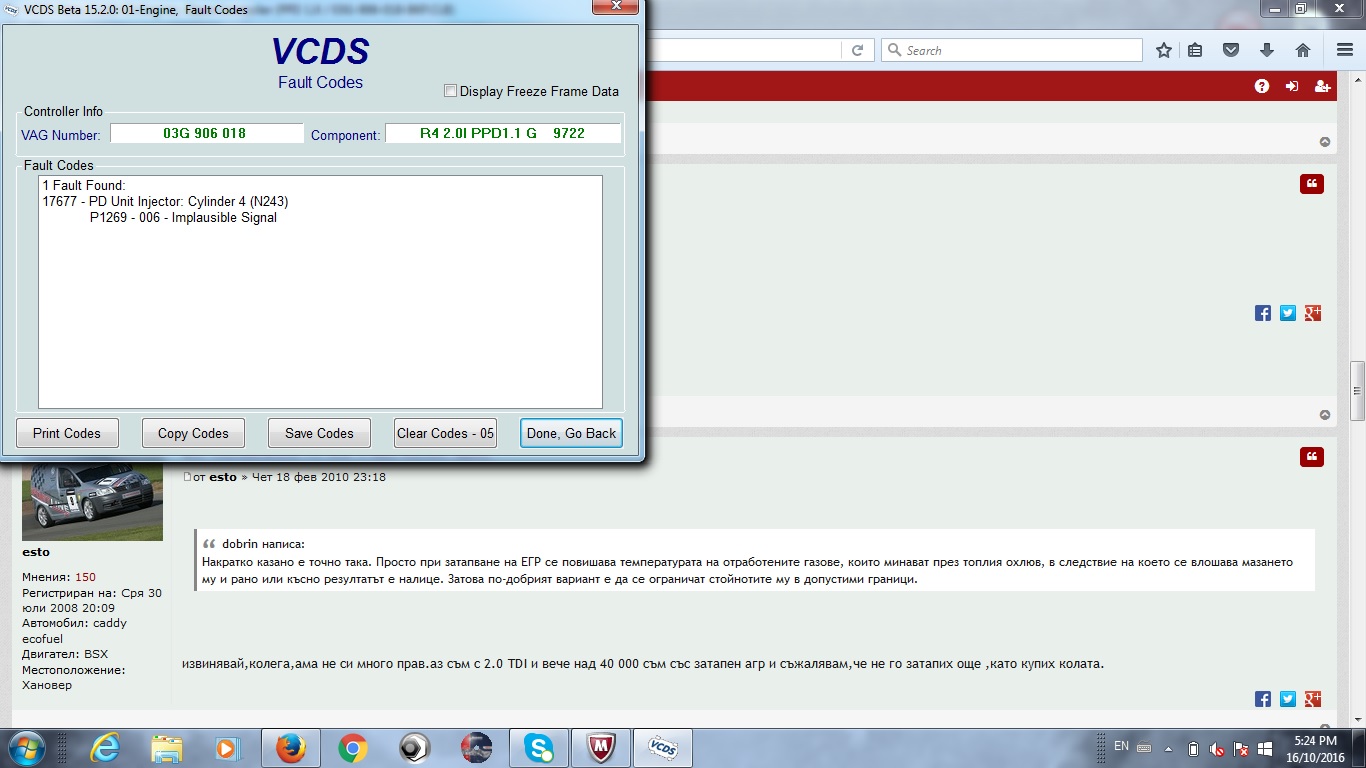

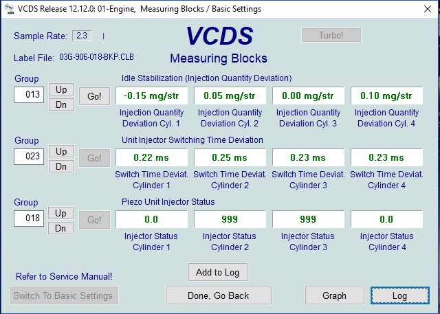

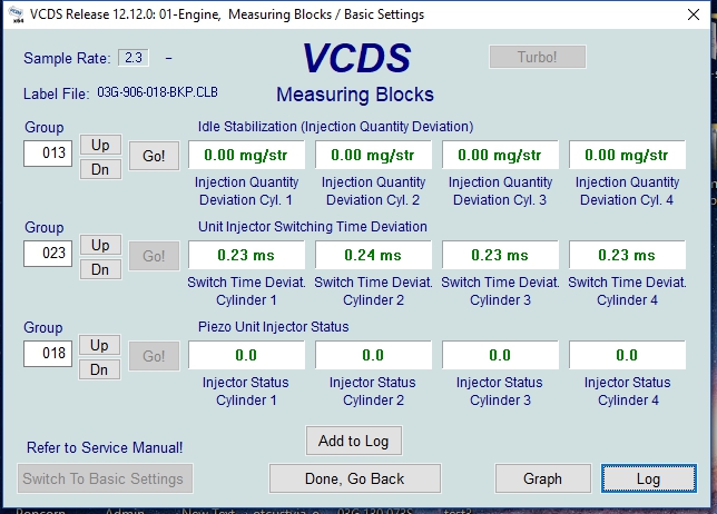

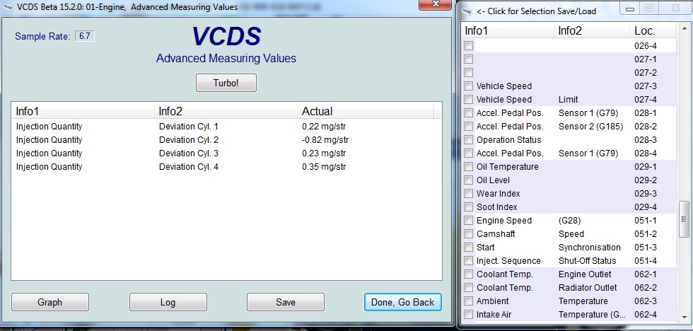

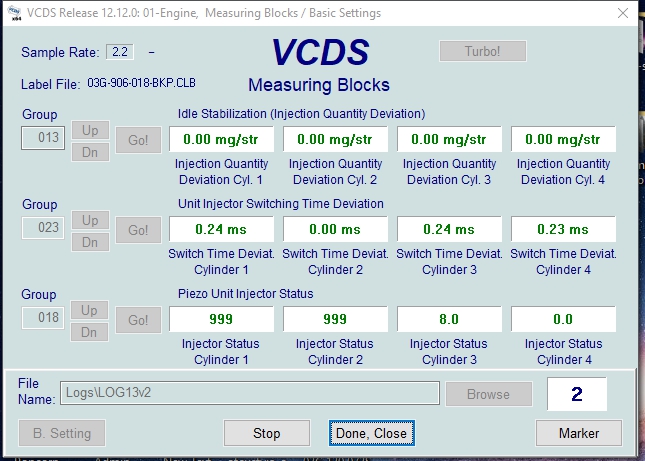

Здравейте,
от 2011г. До сега е навъртял 115хил км.
Има съвсем леко придърпване/прекъсване като е студена, но е част от секундата. За някакви милисекунди се усеща. Иначе не пуши.
Ето и грешките
004711 - PD Unit Injector: Cylinder 3 (N242)
P1267 - 006 - Regulation Range Exceeded - Intermittent
004708 - PD Unit Injector: Cylinder 2 (N241)
P1264 - 006 - Regulation Range Exceeded - Intermittent
004707 - PD Unit Injector: Cylinder 2 (N241)
P1263 - 006 - Implausible Signal - Intermittent
004705 - PD Unit Injector: Cylinder 1 (N240)
P1261 - 006 - Regulation Range Exceeded - Intermittent
004720 - PD Unit Injector: Cylinder 4 (N243)
P1270 - 006 - Regulation Range Exceeded - Intermittent
И дебитомер-а
000257 - Mass Air Flow Sensor (G70)
P0101 - 006 - Implausible Signal - Intermittent
Ето и грешките
И дебитомер-а

Колеги, от VW диагностиката препоръчва да се смени шината с кабелите за дюзите (която е при главата) + буксата за тази шина от външната страна, т.к. била без "контра" и била пръскана обилно с контактен спрей (аз подозирам и че може да не е контактен спрей, а някакъв препарат, защото мотора беше измит до неузнаваемост от търговеца, така не е бил чист и като нов : ):) ). Шината е сменяна с дюзите (понеже са тия на Сименс - проблемните) в италия през 2011г. на 90хил. км. Сега е на 209хил.
Какво мислите по въпроса? Възможно ли да е ПАК да е дефектирала ?
