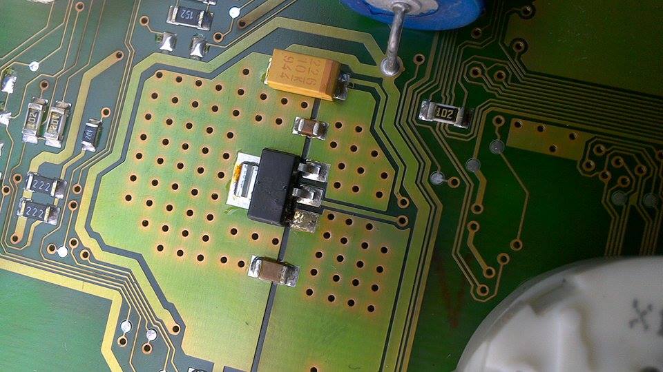

Номерата са различни според производителя на интегралата, по принцип заместител е LM7810. Това е стабилизатор на 10в. На прикачения файл съм ти го показал как изглежда. С уред се измерва, хващаш маса някъде и трябва на единия крак да имаш 12в, а на другия 10в, средния крак е на късо с корпуса отзад и е маса. Ако пък е стабилизатор на 5в, че някои модели имат и такъв допълнителен LM7805 за процесора, изхода му е на 5в. Захранването от 5 волта е необходимо не само за процесора, а и за паметта на имобилайзера. При някои модели, стабилизирането на 5 волта идва от група транзистори, а не от интегрален стабилизатор. Но основния елемент захранващ цялото табло е стабилизатора на 10 волта.

След като отворих таблото намерих изгорелия стабилизатор (може да се види най-отдолу на снимката). Номерът му е 4266G - стабилизатор на напрежение на 5в.
Обиколих по магазините и не намерих същия. Предлагаха ми L78L05 който няма този вход INH.
Предполагам, че не мога да го заменя с него. Така че продължавам с търсенето.

Колега, може да си го поръчаш от тук: http://www.tme.eu/bg/details/tle4266g/neregulir-stabilizat-na-naprezhen-ldo/infineon-technologies/
Комет също са го предлагали, но вече не.
INH крачето ти действа като ключ. Ето и описание на схемата:
http://www.farnell.com/datasheets/1651349.pdf

Браво,че си се справил сам. Регулаторът на напрежение е smd TLE 4266. Да има разлика със стабилизатор 7805, ако не можеш да намериш,ще се преправи схемата и пак ще се получи работата,която върши с други външни елементи,но това в краен случай. Наскоро имах километраж за ремонт точно с този регулатор, но използвах последния,който имах. Иначе аз ги поръчвам в по-големи количества,директно от Китай с безплатна доставка. Трябва да се има в предвид, че е доста "кекав" и при всякакви колебания в захранване, подаване на ток на друга кола с голям стартер/дизел/,презареждане на динамото ,късо съединение на клеми или дори вътрешни захранващи кабели и т.н., води до изгарянето му. След два дена се прибирам в БГ и евентуално,ще потърся нещо изостанало сред няколко ECU и AirBag модули,които са пълен брак, там също се среща въпросния хубавец и ако намеря, ще ти го изпратя. Между другото, в БГ, аз пазарувам от Футурел,може там да провериш дали го имат,те са най-големия вносител на електронни елементи на Балканите.
