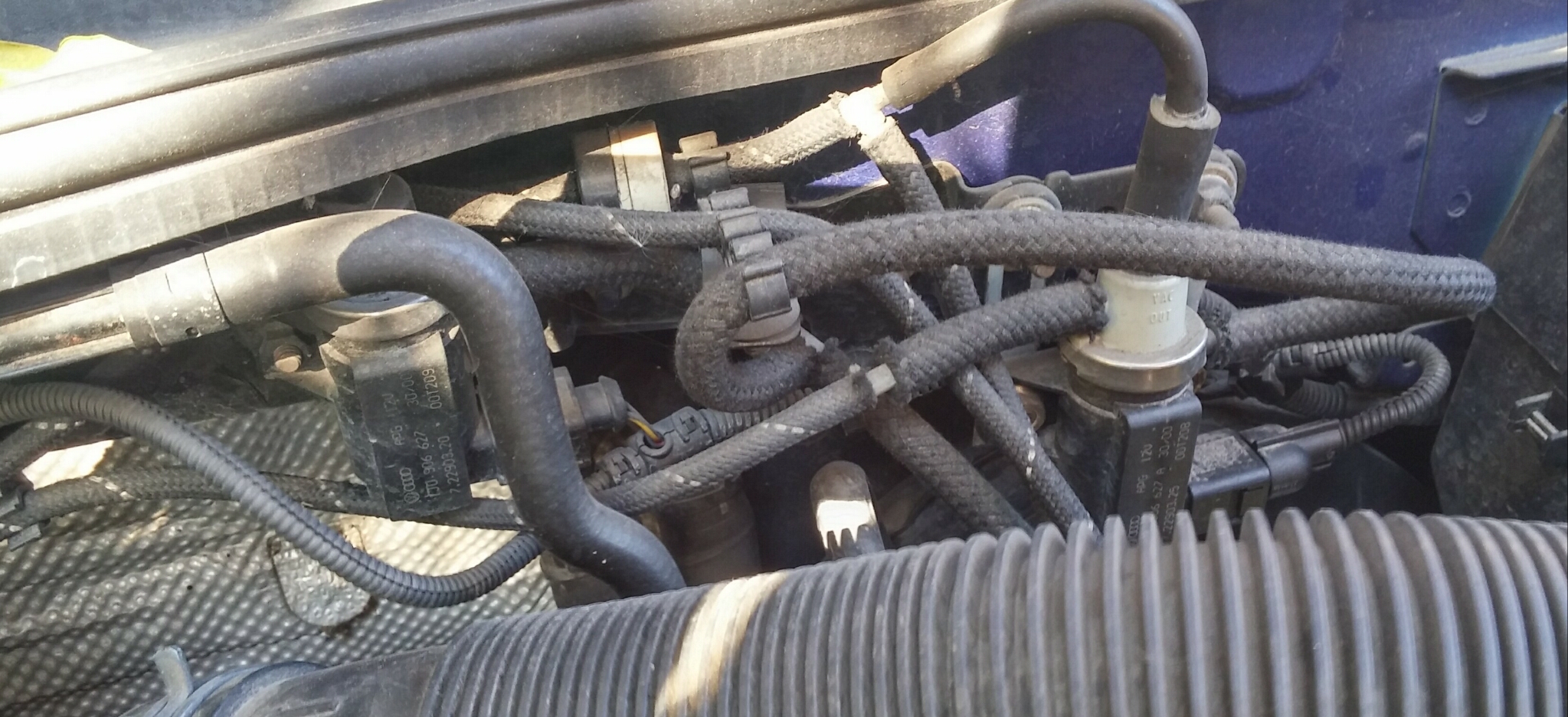

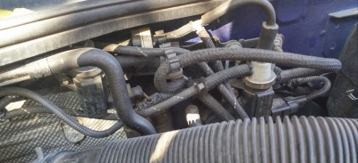

Здр колеги
Клапан ми е за смяна и ме интересува като го сменям само него да подменя или и клапан егр?Клапаните ми изглеждат абсолютно идентични и даже нз кой е егр и кой n75... Ще сам благодарен ако някой ми обясни.

До колкото знам,понеже и аз се качих скоро на тди-N75 е с бяла ''шапка'',а другия за ЕГР е с черна.До колко са идентични знаещите да кажат.

Да,така е @шапките@ са различни,но и вътре са различни т.е фито на отворите.
Като гледам от снимката ти,ти си с два Н75.За начало им смени им местата за да видиш турбината да ще се оправи.

Н75 със сигурност е за смяна защото като я четоха с ваг-ком излезна.Трябва да сменям и 2та клапана така ли да разбирам?

Не,само този който имаш проблем.
