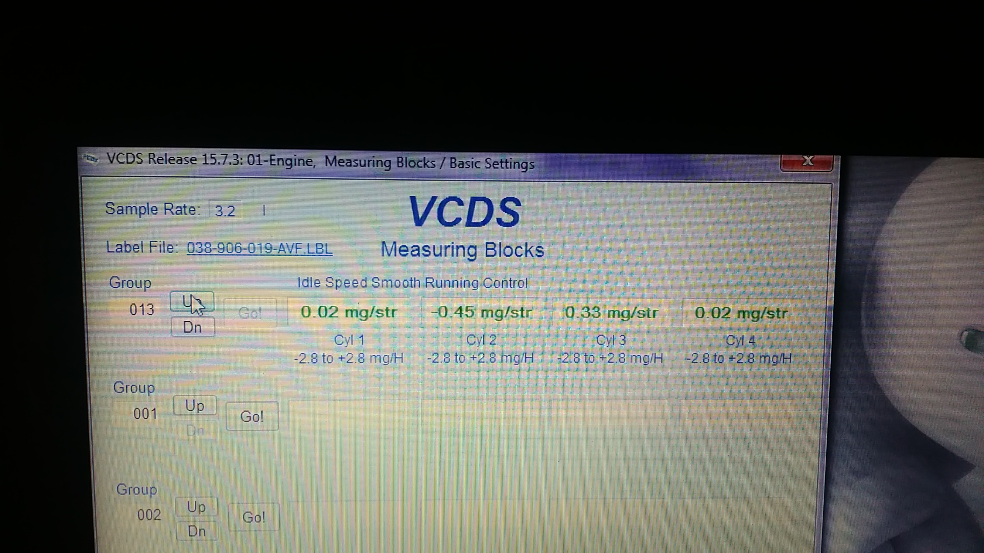

Re: Passat B5.5 1.9 TDI AVF 131 к.с. - Пуши бяло и мирише на неизгоряла нафта
Мнениеот qskatavw » Нед 20 ное 2016 16:37
Как ви се виждат дюзите при температура на двигателя 40 гр.
