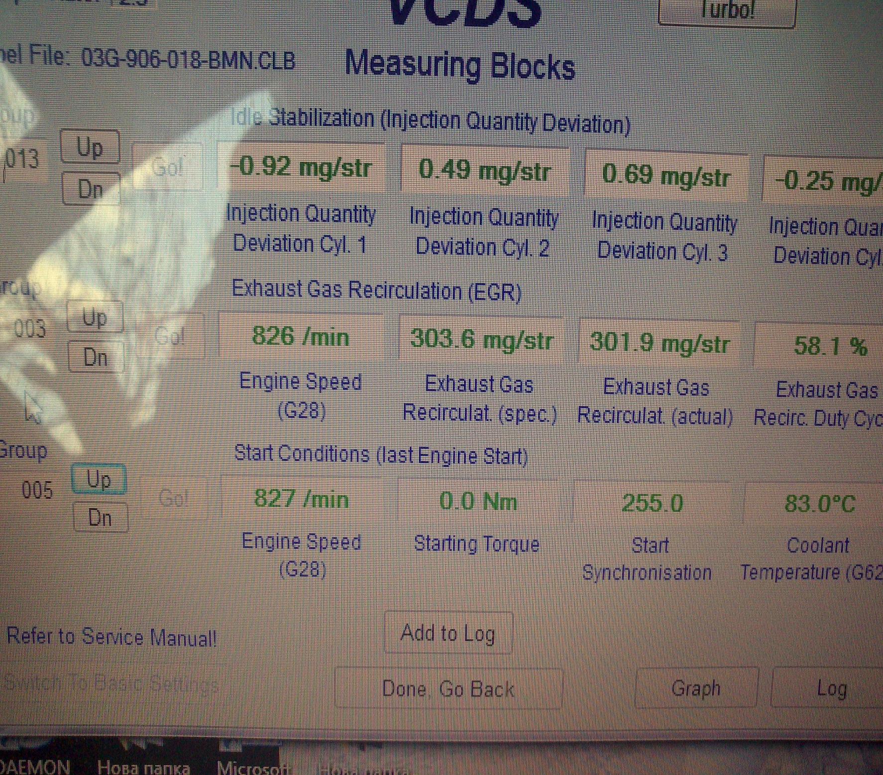

здравейте колеги това са ми показанията при диагностиката ,моля по запознатите да си кажат мнението

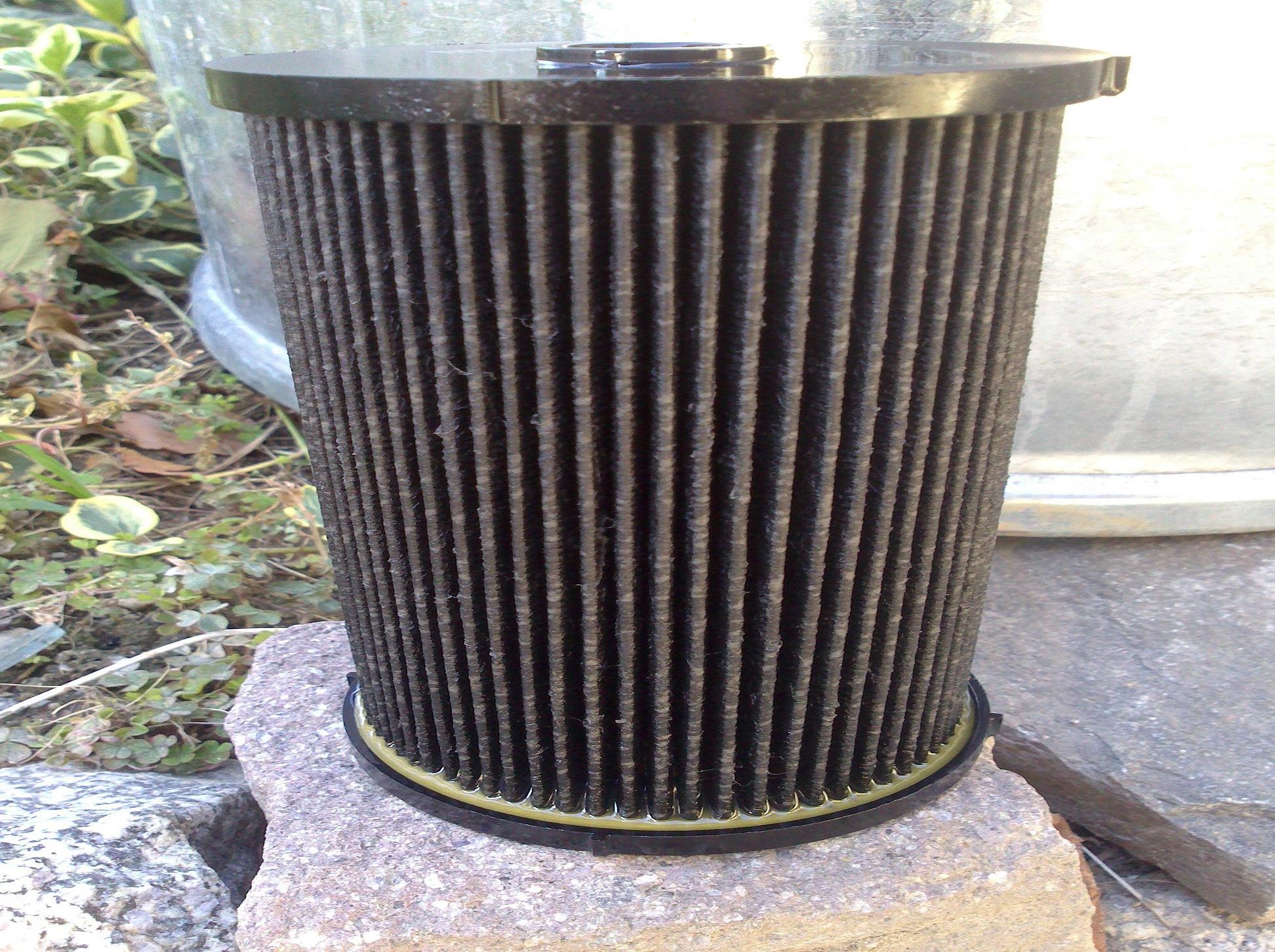

а това е състоянието на горивния ми филтър след 10 000 км,след смяната му нещата с пушилките се пооправиха

Тава е добре че има полза от новия филтър,а софта оправи ли го ?

не колега не съм ходил никъде,след смяната на филтъра пушека значително намаля и за сега няма да пипам друго
