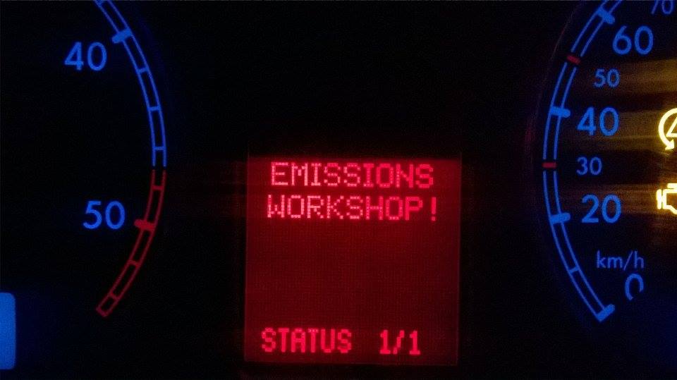

Здравейте колеги,търсих из целия форум но подобна тема не намерих.Ако все пак има моля да ме извините и да ме насочите за да мога да си реша проблема,а той е следния.От два три дена наблюдавам,че при ускорение след 3000 оборота на втора и трета(за четвърта и пета не знам още) започва да предърпва все едно не и стига горивото.Колата я имам от скоро пасат Б5.5 2005г. 101к.с. ПД до сега не ми е правила такъв проблем.Преди две седмици сменихме ремъците ролките всички филтри горивния също.Турбината е почистена колекторите,турбопътища кулера също ЕГР–а е изолиран с пластина и софтуерно.Преди 3 дена някъде дадох повече газ и тогава открих този проблем преди това си вървеше нормално не бях сменил само горивния филтър и ми казаха да сменя и него но проблема си остана ако някои е имал подобен проблем моля да помогне.Благодаря предварително.Ето какво ми изсписва на борд.компа и нищо друго като грешка

провери дебитомера.имах подобен проблем,не ми даваше грешка,не пушише и се оказа дебитомера.пробвай като го изключиш как ще е.
