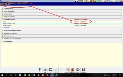

goppa
Мнения: 7928
Автомобил: Seat Alhambra
Двигател: CFFB
Re: Пассат б5 1.9тди 110 афн проблем при палене
Мнениеот goppa » Пет 02 дек 2016 20:44
frenop написа:Както казах сменен е с чисто нов замерван е преди палене и всичко е както трябва..също така има и така нареченто око което си е зелено.
Забравих да спомена стария беше 63 ампера 610 стартов ток(той си е с колата каран е 3 години и не е имало проблем) новия е 72 ампера и 690 стартов ток.
Тези акумулатори са слаби за AFN. Auto Data, казва че акумулатора ти трябва да е 110 Ah.

goppa
Мнения: 7928
Двигател: CFFB
Мнениеот goppa » Пет 02 дек 2016 20:53
Ей ти катринка от Autodata

vanesto
Мнения: 6349
Автомобил: Octavia 3 FL
Двигател: DGTE 2018
Местоположение: Varna
Мнениеот vanesto » Пет 02 дек 2016 21:01
Не я гледайте тая аутодата, само глупости пише там, вкл. и тази.
