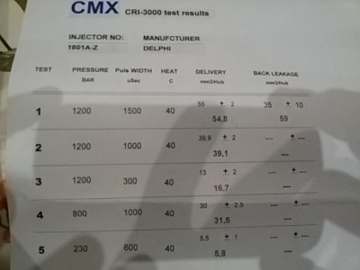

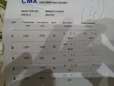

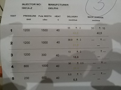

Някои можели да разчете и обясни данните от стенд за дюзи на рено 1.5dci.колко точно са зле и кое точно не работи разпръсквача или клапана които изпуска в обратната?
