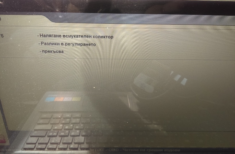

Колега не съм сагласен с теб..... днес по слочаиност при един приятел в гаража видях едно клапанче н75 и го питам от каде е и тои ме гледа и вика ддз..... макарче веднъж го смених и не се оправи викам чакаи да пробвам да видя слагам го качвам се и тръгвам и ови не заби както винаги на 110.... няколко теста до 180 без да забива... и за сега всичко си е ок обаче при влизане в сервизен режим заради клапан н75 ако не го занулиш с контактния ключ не се оправя остава си като чисто дизелче......
по принцип имам диагностика делфи и винаги ми даваше една и същта грешка
