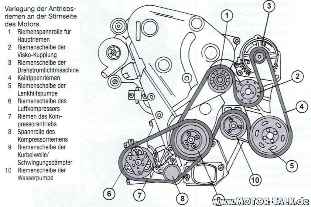

Здравейте! Имам един странен проблем! Става въпрос за Пасат b5. За втори път се развива болта на обтегача на пистовия ремък и се забива в ролката на коляновия вал и изхвърля ремъка. Първия път след разглабянето установихме, че просто болта се е развил, но след по-малко от месец и 1000км. се разви отново снощи. Някой дали е имал сходен проблем и знае от какво може да се случва това. Между другото обтегача е сменен с нов май месец и не съм минал повече от 3000км, защото не бях в България.

Това е много странно.Посочи точно кой болт е и как е прекаран ремъка. Нарочно го пиша , за да избегнем недоразумения . Има два оптегача в АФН, два пистови ремъка ( е вече ако няма климатик- един опт. и един ремък ) , и двата са далеч от ролката на кол.вал ( ролка?... )
