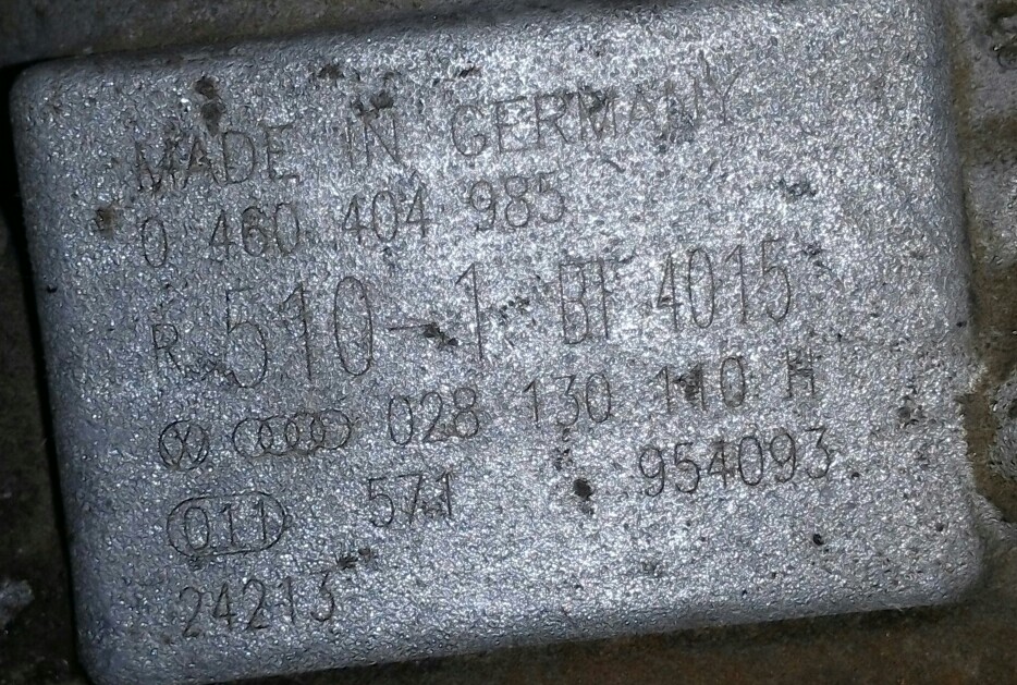

Колеги може ли да ми кажете с къв елемент нанпомпата съм буталце ли се казва..9мм 10мм

10 мм,ако не е пипано

510 това ли значи колега.не е пипана сигурно...

Гледаш този номер 0460404985.Шестата цифра е 0,което означава 10 мм.Ако е 1,тогава е 11 мм :th_up
