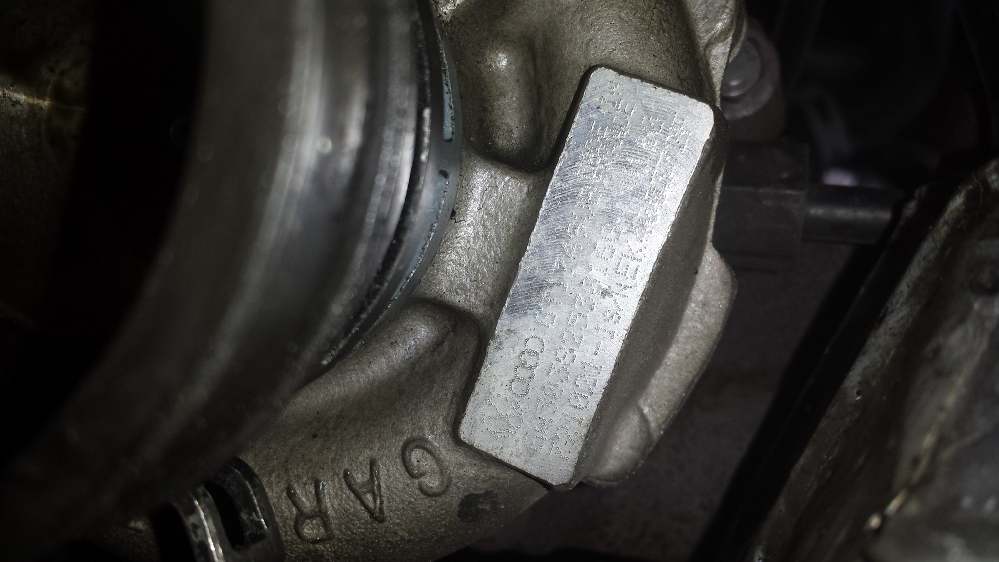

Ето какво пише на моята турбина, ако някой може да прочете щото аз не виждам, ГТ1749ВБ се вижда ясно но после нищо не виждам.
Re: ARL китайска турбина
Вальо, друг номер освен ВБ не те вълнува. Особено за 1,9 тди, където всички турбини си пасват без проблем ( студения охлюв не го коментираме ) . А колегата е посочил гт1749 В

1749v е турбото при 110к.с, 1749va е турбото при 131к.с(може да е с делящ колектор или лят), 1749vb е турбото при ARL(150) и BPX(160к.с), то е само с лят колектор.
Турбото което си посочил наистина пише че е за АРЛ, но не е ясно защо пише 1749в нещо са объркали явно, аз не бих рискувал с въпросното турбо
