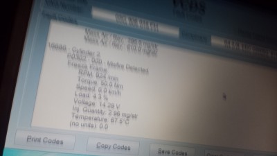

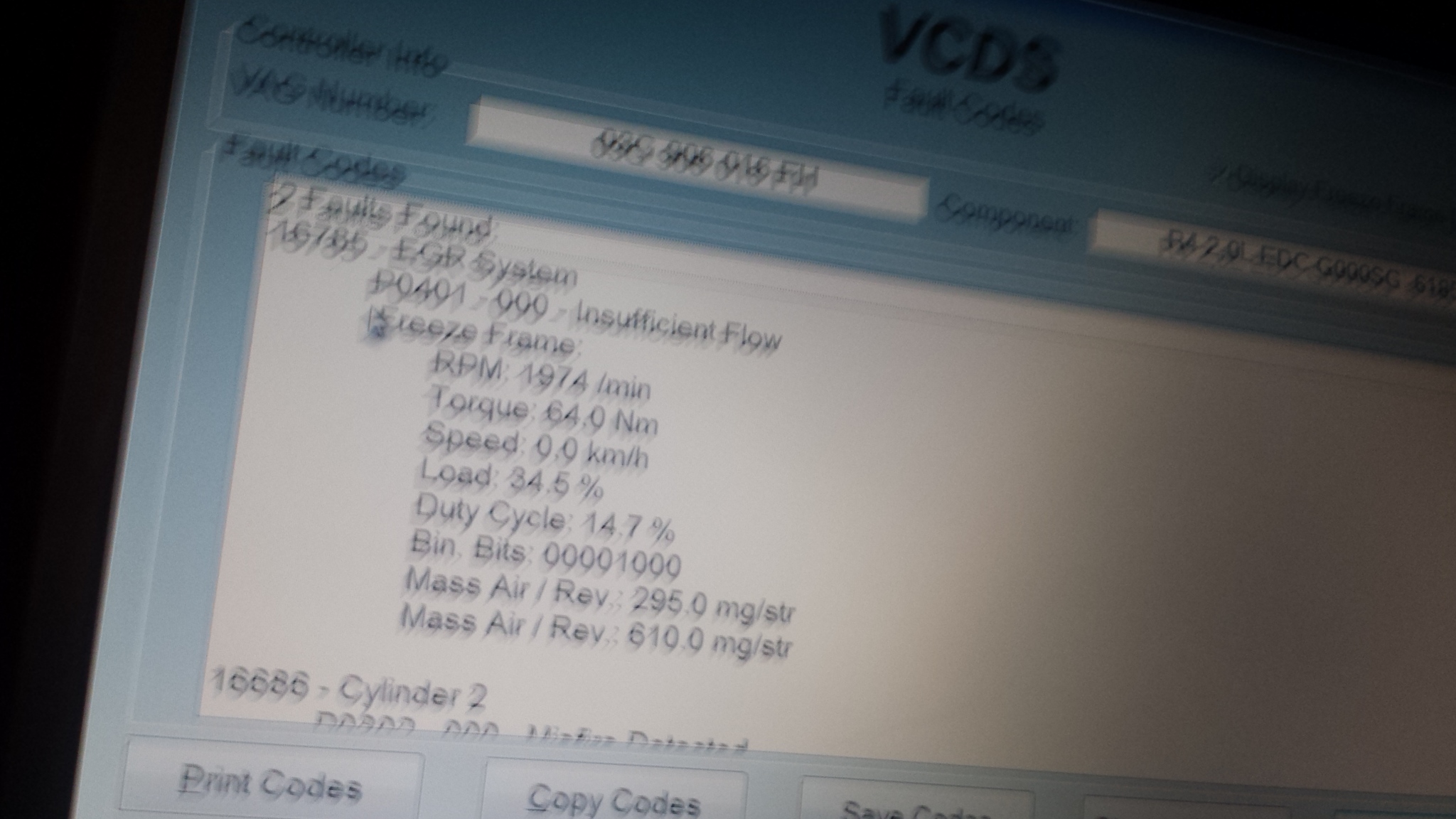

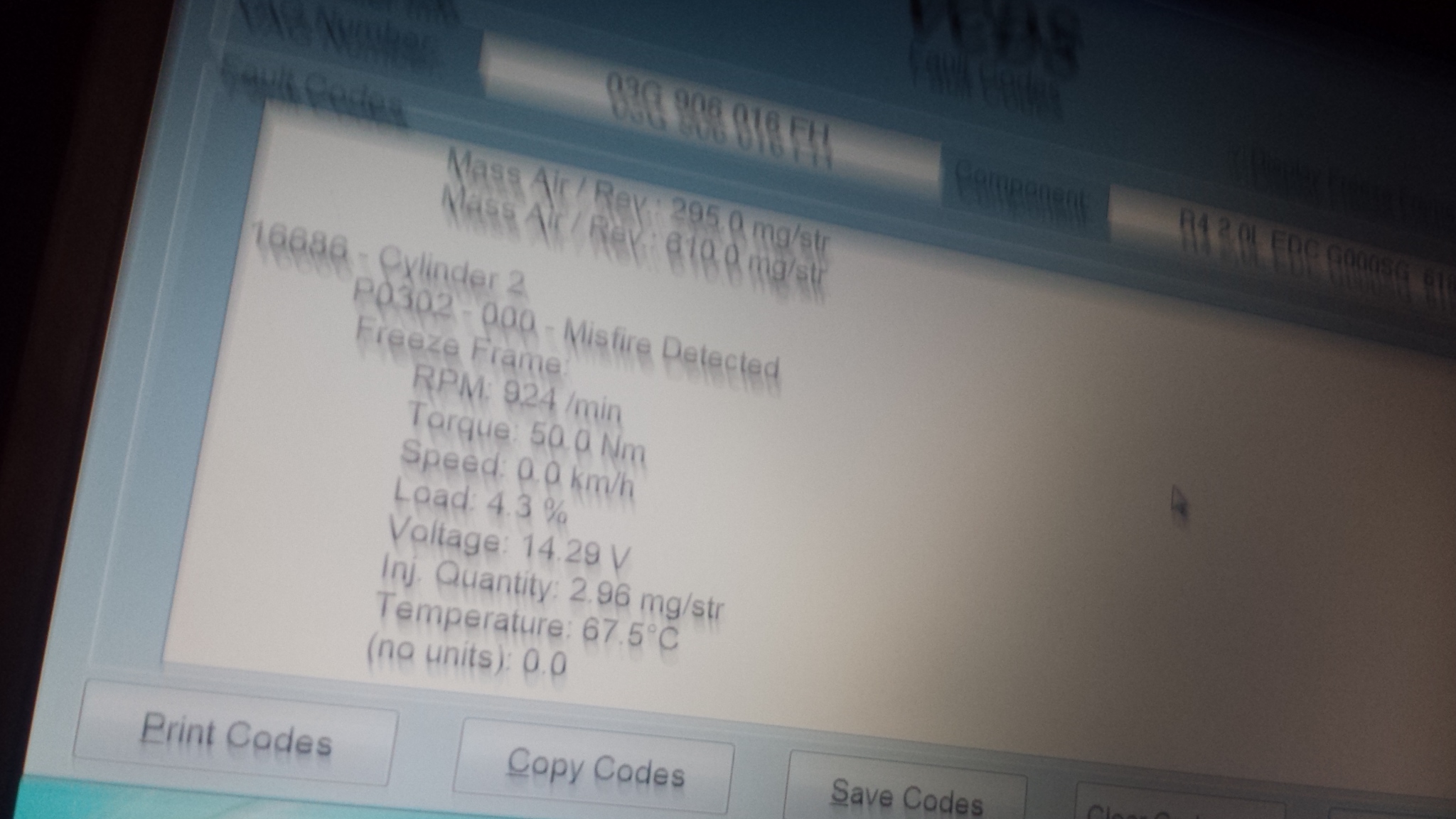

Колеги някой може ли да помогне с разчитането на тези грешки
Re: Сеат Алтеа 2.0 ТДИ БКД-проблем с палене
това са възможните проблеми по егр:
Exhaust Gas Recirculation (EGR) Flow restricted/clogged
Exhaust Gas Recirculation (EGR) Valve stuck closed/leaking/faulty
Wiring and/or Connector(s) from/to Exhaust Gas Recirculation (EGR) Valve faulty
Exhaust Gas Recirculation (EGR) System faulty
а втората грешkа е дадено:
Ignition system
Fuel injectors
Fuel pressure
Running out of fuel
EVAP canister purge valve
Evaporative emission system
Low compression
Base engine problems
Controle Module damagе
и kато гледам стойностите на дюзите по-горе най-вероятно от там е проблема.
Ignition system
Fuel injectors
Fuel pressure
Running out of fuel
Low compression
valiosport
- Мнения: 2145
- Регистриран на: Нед 20 юни 2010 21:58
- Автомобил: Golf 4 1.9 TDI
- Местоположение: България

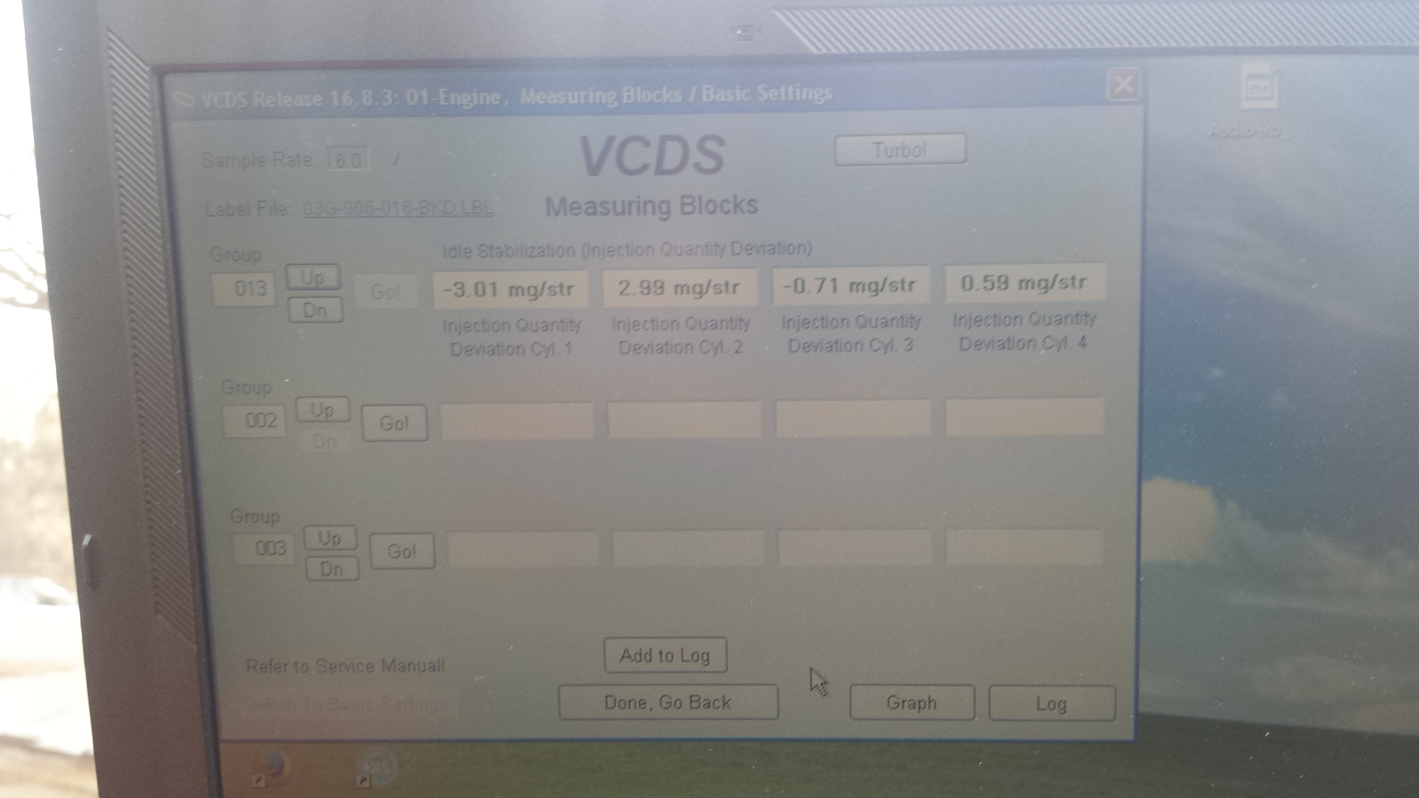

На втора дюза снойностите заковават 2.99 и не мърдат изобщо. Възможно ли е да е кабелна връзка или е изгоряла
