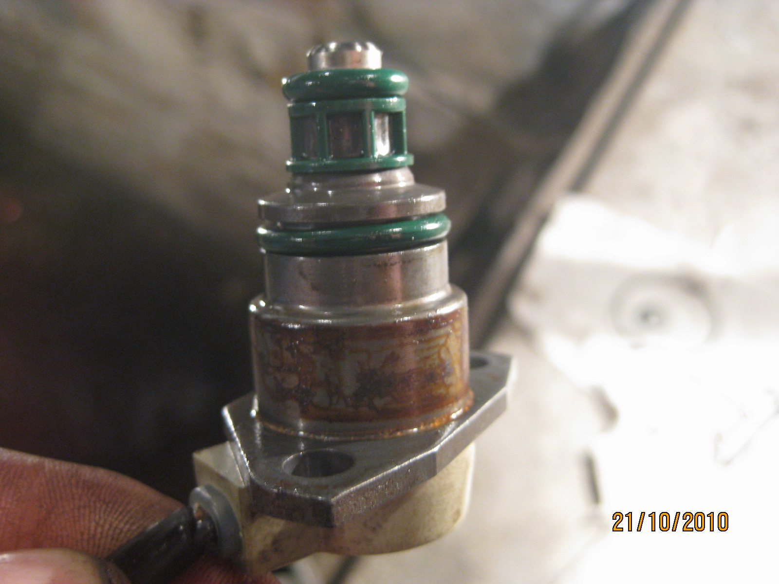

vanesto
Мнения: 6368

Re: 1.9 TDI AHF 110к.с. претрисане,дъвчене на двигателя
Мнениеот vanesto » Съб 25 фев 2017 8:32
peroaudi написа:
vanesto написа:Пробвай да отвориш капачката на помпата и да почистиш авансатора. Също провери за течове помпата. Почти съм сигурен, че е нещо по помпата.
Течове по помпата нямам,но не мога да разбера за коя капачка на помпата ми говориш,за тази където се намира пружината с буталото или за авансовия клапан.
Отгоре, авансовият клапан, там се събират стружки.

vanesto
Мнения: 6368
Автомобил: Octavia 3 FL
Двигател: DGTE 2018
Местоположение: Varna
Мнениеот vanesto » Чет 02 мар 2017 16:12
Не, на ел. блока, не знам точно как се казва, мисля че беше N146, но ти си писал, че си чистил там.
