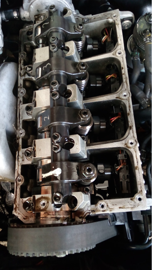

Ето един фотос веднага след свалянето на капака. Вижда се осезаемо къде е силно омаслено. Купих си силикона на Виктор Рейнц, измих и обезмаслих капака и сега си търся динометричен ключ да направя всичко както трябва.
