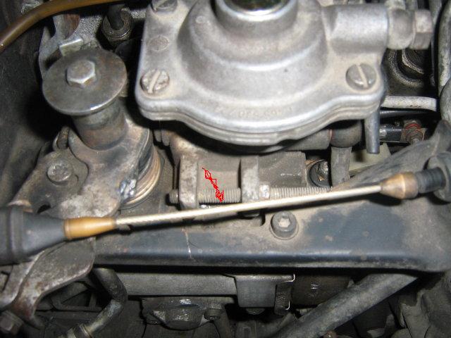

Здравейте колеги! Въпроса ми към вас е как да вдигна оборотите на празния ход на Ауди 80 Б3 1.6 ТД (SB)? В момента незнам какви са защото нямам оборотомер но има доста вибрации и при подаването на малко газчица веднага двигателя се успокоява и утихва, и за това според мен оборитите да доста ниски. Другото което ме на вежда на мисълта че са ниски оборотите е че при стартиране на двигателя алтернатора (рециклиран е и се съмнявам да има проблем в него) не зарежда и след като подам малко газчица веднага започва да си зарежда. Благодаря ви предварително!

В бързината не намерих по подходяща снимка , но от другата страна на помпата има същия болт като показания. Навиваш го малко и пробваш.

Показаната на снимката шпилка е за максималните обороти или греша?

Не грешиш. Показания на снимката не го пипаш , а навиваш шпилката от другата страна на помпата. Тя е за ниските. Навиваш по малко , помпата е доста чувствителна.

Това ли е шпилката за оборотите на празния ход на двигателя? Скоро ще сменям горивен и въздушен филтър преди или след смяната да вдигна леко оборотите или няма никакво значение? При напълно загрят двигател до работна тепература ли да завия леко шпилката?

Не барай по шпилките ,а врътни тоя болт със пружината по посока на час.стрелка.От там се регулират оборотите на празния ход.Всякакви други въртения на шпилки и болтове водят до разцентроване на помпата и главоболия .
