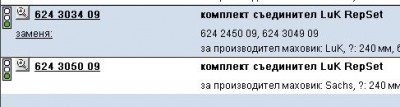

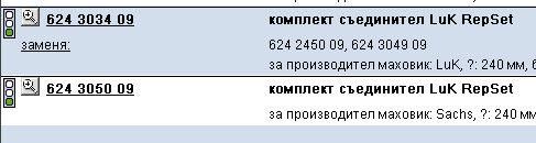

В случая не става дума за дума срещу дума, а за факти. Има 2 вида съединители и маховици за Golf IV и това са LUK версия и Sachs верися и няма начин да сложиш LUK версия на Sachs маховик и да се получат нещата. И двата производителя произвеждат варианти за LUK и за Sachs, но не са взаимозаменяеми. Фактите говорят:
По-задълбочен поглед в снимката ще ви обясни нещата.
Относно питането на колегата, ДА на 131 и на 150 коня версията съединителите са еднакви.
