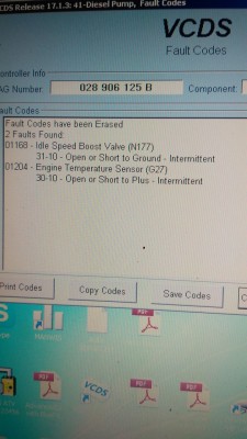

Добавям и снимка с грешките,които ми даде диагностиката.

Климатик има ли? Втората грешка е за температурния датчик. Виж кабелите към него. Това с играенето на оборотите може да е свързано с първата грешка.

Здравейте.Колата няма климатик.2рата грешка е за температурния датчик на нафтата,но не знам къде се намира.

Втората грешка е за темп. датчик на антифриза.Смени го първо него и виж дали ше има пфомяна.

Мнениеот Васил.Василев » Нед 19 мар 2017 15:10
Такаа...датчика беше отрязан,единия проводник беше замасен директно,не знам защо.Оправих връзката и грешката изчезна.Обслужих я и след като смених горивния филтър,задържането на газта изчезна,съответно и грешката и.Остана само клапан N177 ,който като включа и колата загрее оборотите падат до около 900 и вибрациите са страшни.Смятам просто да отпусна авансатора още малко.На прав път ли съм?
