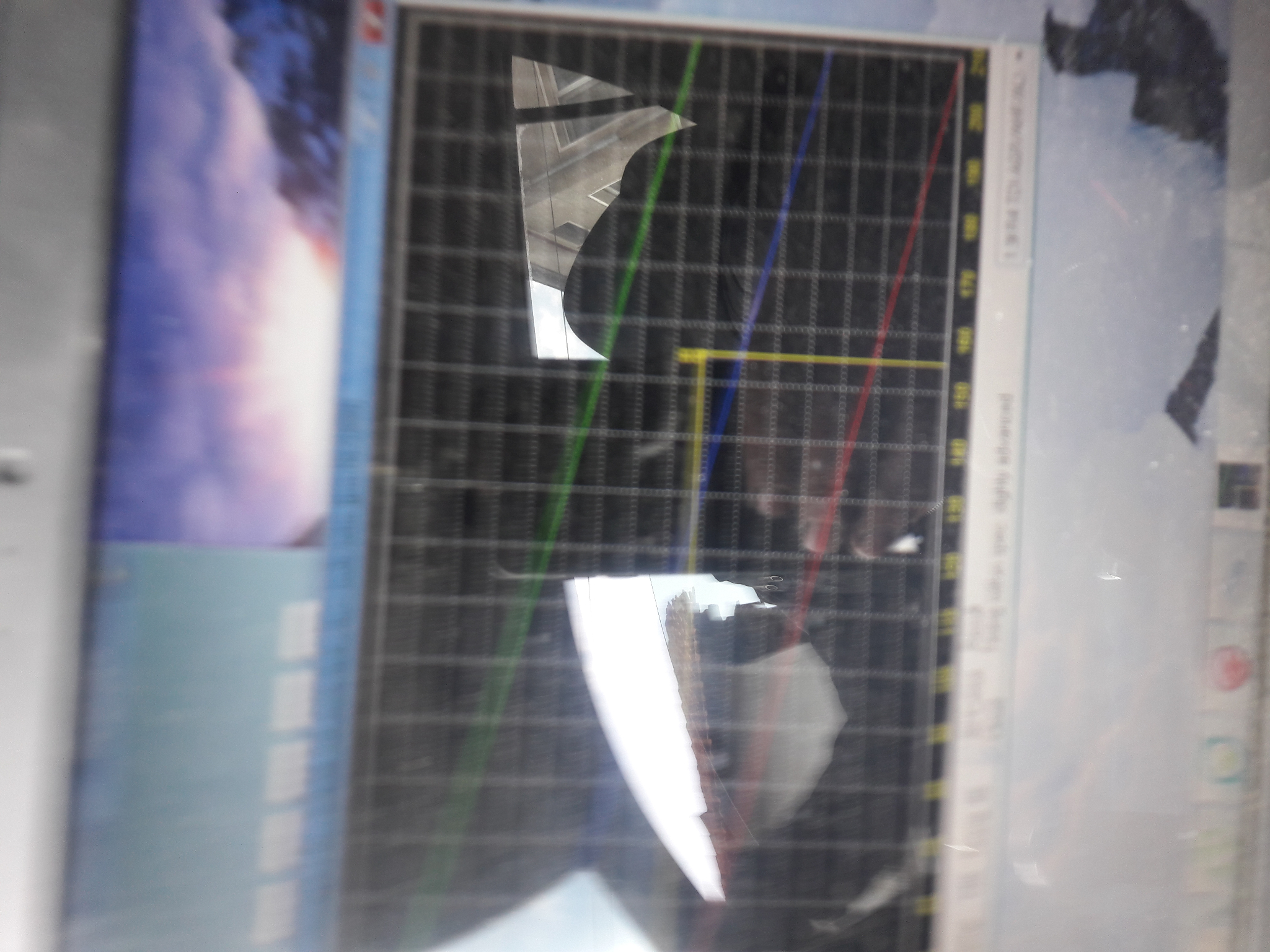

Мнениеот kopsa » Сря 12 апр 2017 21:07
Ето и центровката

Re: Голф 4 АХФ 110 Пуши черно лог
Мнениеот Zinoto » Чет 13 апр 2017 17:39
Логовете не са направени добре, най-добре е да се гледат данните в движение, според мен малко изостават авансите, провери все пак хубаво дали не изпуска някъде по турбопътищата. Дюзите казваш са стендовани, остава да се търси проблема в помпата.
