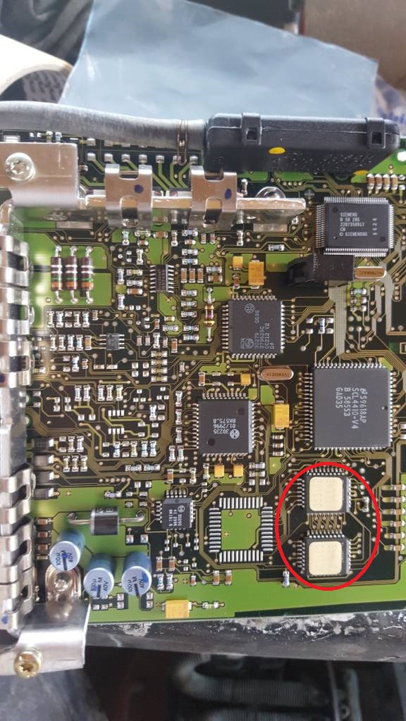

Re: Въпрос за еку
Мнениеот lopiko » Съб 27 май 2017 11:55
Да попитам някой който разбира този комп има ли неоригинален чип (чиптунинг)ИзображениеИзображениеИзображение

Re: голф 3 1.9тди 90 1з Въпрос за еку
Мнениеот Vasseto » Съб 27 май 2017 19:34
Изглежда да са оригиналните.
