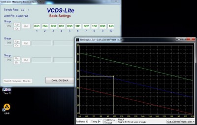

Направи скрийншотове на показанията на vcds включително и на графиката за центровката!

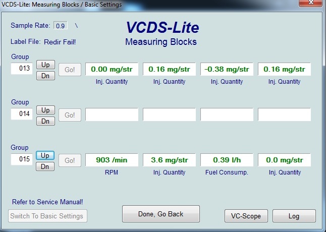

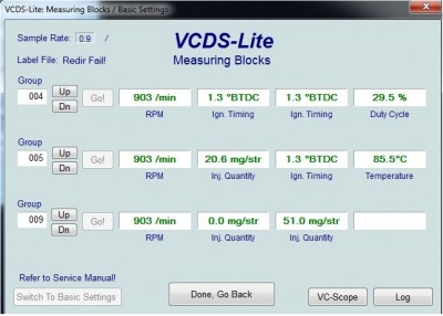

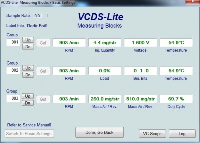

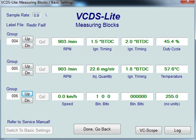

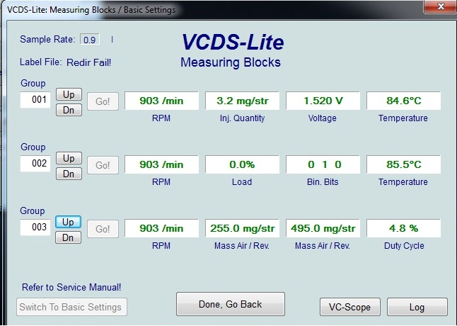

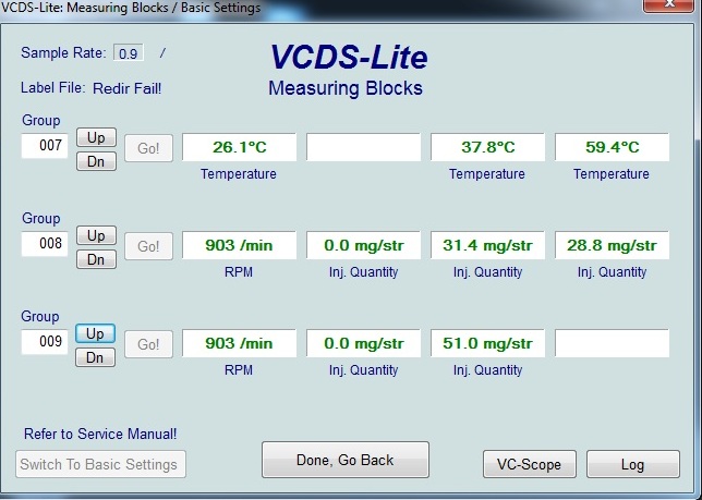

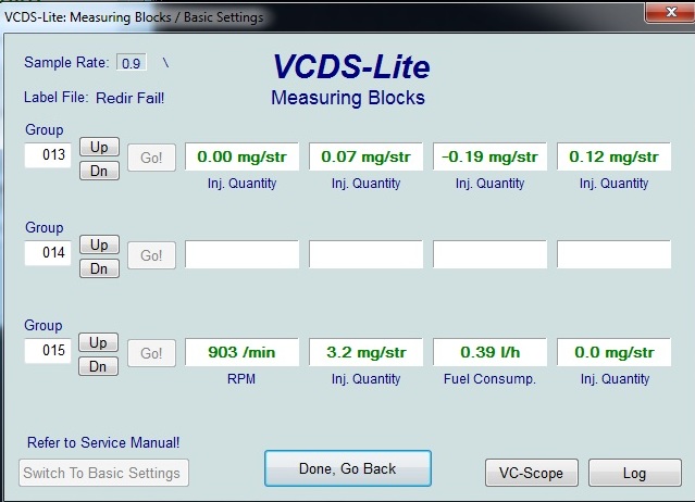

Здравейте. Днес направих скрийншотовете на всички канали. Снимки от 1 до 6 са на 54 градуса (по компютър), а от 7 до 12 са на 85 (повече не вдигна на място).

Мнениеот Stoyanov_Vw » Чет 06 юли 2017 19:05
Ще ги кача на няколко съобщения. Дано това не е проблем.

Последните 2 скрийншота.

Да не объркаме човека, ел. блока на тоя мотор не събира стружки по принцип. Колко мг. показва на първи канал загряла на 85 градуса и изключени консуматори?
