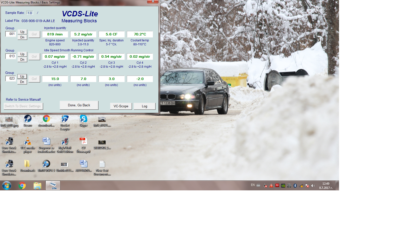

Колеги, как са според вас стойностите на дюзите? Колата е помпа-дюза, AJM мотор, 116 к.с

стойностите са в норма има ли някакъв проблем

Екстра си, карай повече, мери по малко :)
