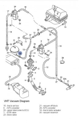

Здравейте имам голф 3 1.9 тди 90 коня , и реших да прехвърля всичко от венто 1.9 тди 110. Остава ми само да наредя вакумите но никъде в нета не намерих схема как да ги свържа , а на вентото бяха разкачени и не знам как трябва да бъдат . В нета излизат всеки път за помпа дюза или за по-новите модели . Някой може ли да помогне или най добре да намеря някой с 110 ка и да гледам от там ?

Виж дали това ще ти свърши работа

Не не това са схеми за 98 ма а на мен ми трябва преди 98 ма
, и на тази схема няма турбина :(

Маркуч номер 14 отива в актуатора на турбото. Схемата е същата за всички AFN мотори във Vento, без значение от годината.
http://www.oemepc.com/vw/part_single/ca ... 414/lang/e

Мерси за информацията всичко е ОК . :)
