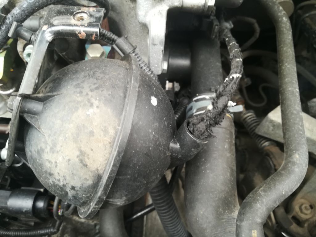

Здравейте колеги на скоро след смяна на ангренаж се прояви втвърдяване на педала на спирачката.
Последва и хубавата новина и една сутрин не успях да спра достатъчно рязко и я сефтосах отпред.
Последва ремонт но при сглабянето днес сме забравили една Т образна метална част която седи в средата под държача на капака и се държи за гредата и маската.
Предполагам, че действа като по здрав елемент за капака но все пак кажете мнения за какво е?
Забелязах и сега, че след 2ро 3то напомпване на педала пак става твърд но не знам от какво, има спирачна течност.
Дайте предположения от какво може да е единствено знам, че задните дискове са за смяна вече.

Задрала вакуум помпа или спукан вакуумен маркуч

Опаа възможно ли е да е от вакумите? Защото ми се стори, че един от маркучите е заминал.

Емиии... от какво друго, мислиш, се втвърдява вакуумно серво? :c022

Не знаех колега, благодарности.
Някой може ли да ме насочи към размери, метраж и да препоръча от къде да взема нови маркучи?

Аз ползвам от хидромат силиконови 6 лв е метъра мисля че 4 ще ти свърши работа!

Да колеги беше се разкачил вакума малко зад егр клапана от някъв троиник.
Ако знаех за това нещо можеше да си спестя един ремонт на колата за около 1000лв.
