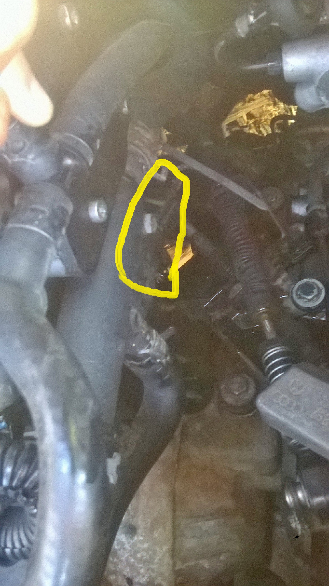

Наскоро се сдобих с Голф 4, ТДИ, 2001. Закупена от автокъща , като по талон пише 131коня, а по проверка на по номера двигателя 101коня, абе проблеми от самото начало.
Основния проблем: губи от антифриза и течността за чистачки.
След четене тук във форума установих някои възможни проблеми, а тази сутрин хванах и самия теч.
Като се паркира под наклон на ляво видях, че капе от един елемент от колата. Предполагам, че това е този "тройник" за който четох, но желая второ мнение , като прикачвам снимка от "местопрестъплението".
Другия основен въпрос е, ще мога ли да го сменя сам и когато търся да купувам новия елемент съм объркан какъв точно трябва да е и дали има значение дали ще е за 131к.с или 101к.с.
Надявам се за патило/опитно око снимката да е разбираема.

Да ме поправят колегите, но мисля че там се намира температурният датчик. Ако е правен опит да бъде ваден, заменен или просто да се откачи буксата му, вероятно след това не е бил закрепен. Опитай се да хванеш буксата отзад и да побутнеш в посока напред към радиатора. Аз имах подобен теч след един мой опит да стартирам зимата с извадена букса на въпросният датчик (просто не бях я закрепил).
Не си споменал г/д каква е загубата на антифриз? При мен беше минимална (около 100 мл за месец-два).

При мене става дума за обилна загуба, ако напълня контейнерчето за антифриз до максимума, който е позволен, до края на деня изтича цялото количество. Колата е постоянно спряна под наклон и това допълнително стимулира капането /при определени наклон направо си тече като ракия/ . При огледа на колата, преди да бъде закупена беше на равна повърхност и с това си обяснявам, факта, че не е капало.
Пробвах да го бутна навътре , но пак си капе леко. Ще пробвам с повече сила.
А трябва ли да има някаква скоба , която да го придържа, защото нямаше ?

Да,датчика трябва да го държи фиба,която е пластмасова или метална.Огледай хубаво отново!

iglika.chobanova написа:При мене става дума за обилна загуба, ако напълня контейнерчето за антифриз до максимума, който е позволен, до края на деня изтича цялото количество.
Хм...толкова голяма загуба от там
Вероятно имаш локва върху корпуса на скоростната кутия, поне при мен се получаваше...- iglika.chobanova

Да, абсолютно същия случай е.
