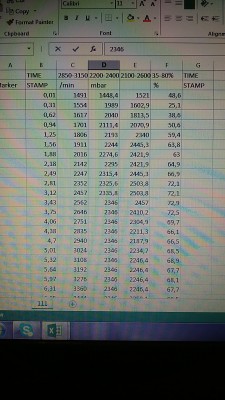

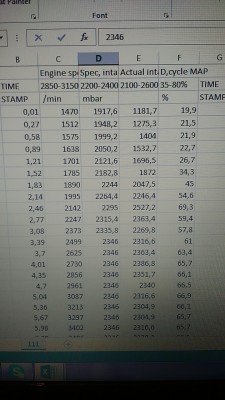

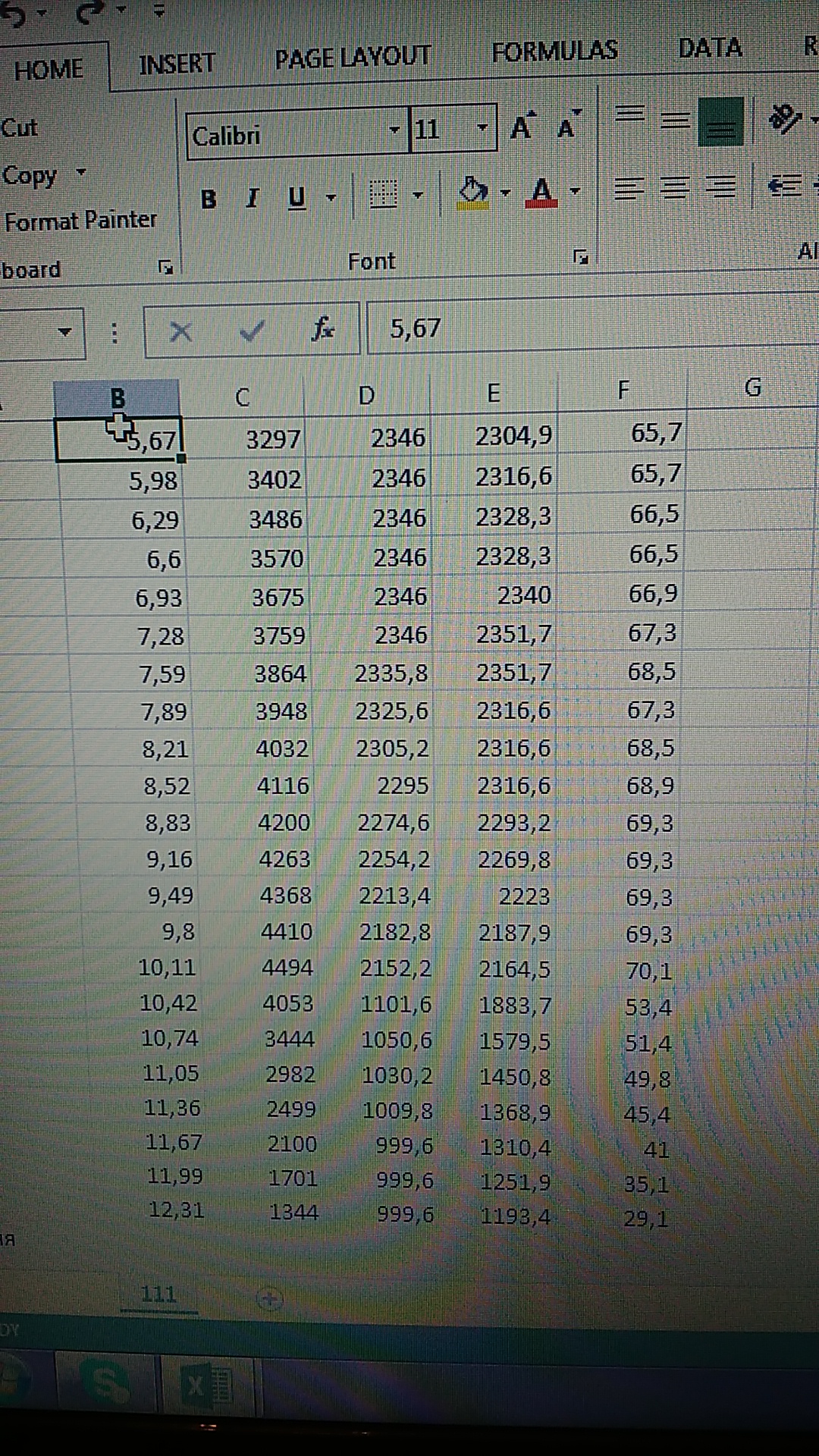

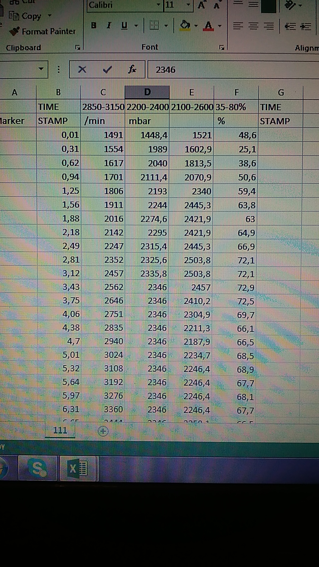

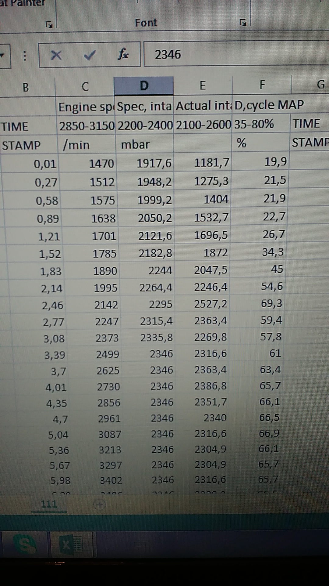

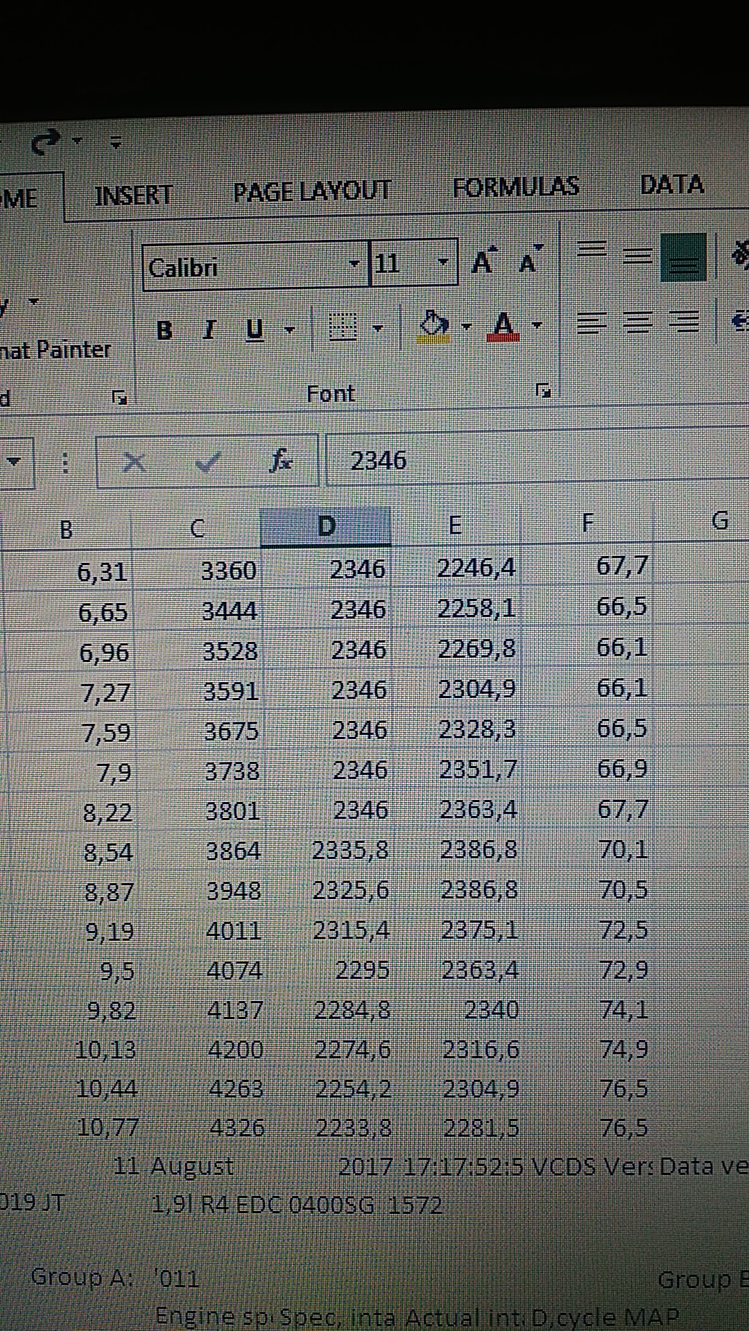

Здравейте колеги,смених си средната част на турбото със нова(превантивно изчистих геометрията макар че нямаше нужда и не съм пипал актуатора),че старата пускаше стабилно масло и от двата края. Иначе не съм имал други проблеми със нея колата си вървеше доката не сложих новата,със нея колата стана доста по нервна но във ниските каточели никаква я няма. Направих няколко снимки на логовете че по лесно,та моля за някакво компетентно мнение

Здравей колега ! Може да се скъси малко актуатора , на предишната е бил добре , но след свалянето и се е разместил . Прекарай го на 72-75% .
Новото ти турбо е добре настроено , по принцип около 2000-2200 оборота трябва да имаш най-голямо налягане и следователно да започне да се отваря геометрията.
Плюс това ако я чувстваш хлабава в ниските , нека , имаш по-малък разход при леко каране , силата ще ти е във високите ;)
П.п. На пълна газ ли си правил лога ?
