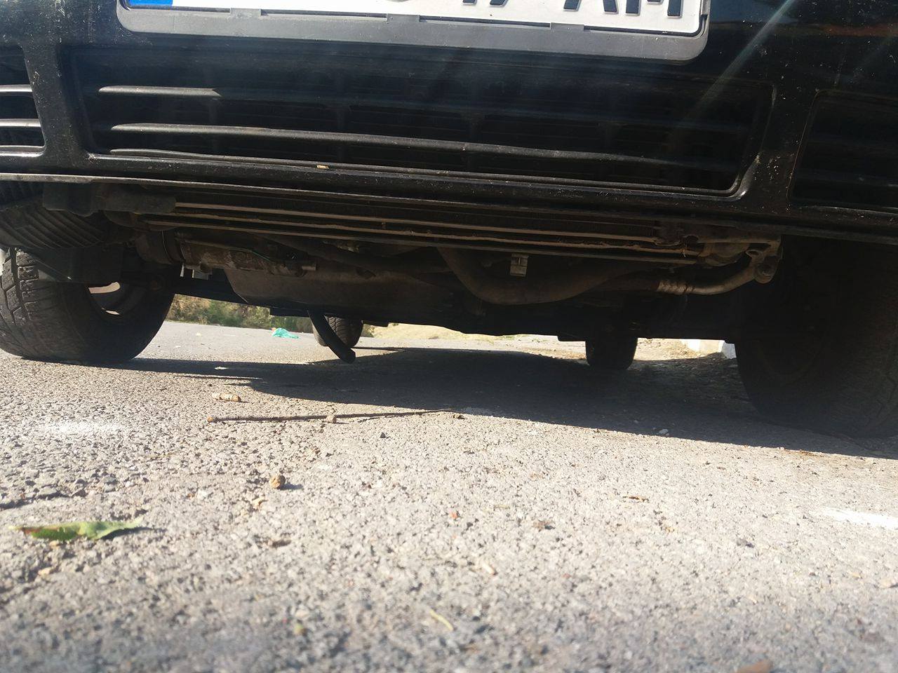

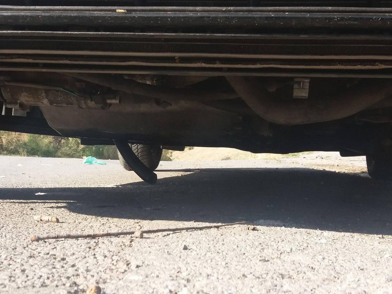

Здравейте, колеги!
Искам да ви попитам какъв е този маркуч, който е увиснал? Тече нещо черно от него, какъв е проблемът?

Май някой е изкарал картераните газове с тоя маркуч на вън .

На въпросът какъв е проблема - няма проблем , просто замърсяваш природата с отровните маслени пари и някой явно не е искал да си цапа турбото .
